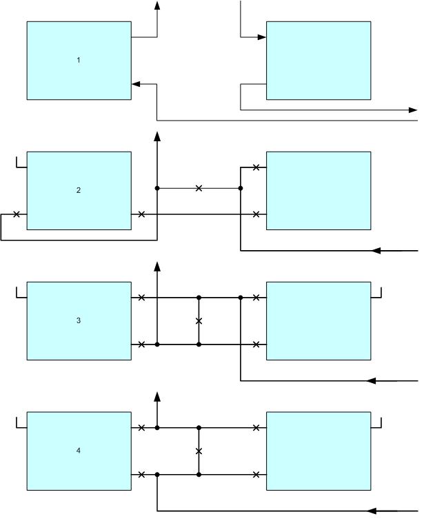

Специалисты форума, просьба высказать свое мнение по поводу врезки байпаса 1/2 к стояку 3/4. Закрались сомнения после установки новых радиаторов.
В ст...
В третьем варианте кран на байпасе лишний.
ВТБ!, спасибо за комментарий!
1) Звонил сегодня мастеру. Тот сказал, что на байпасе кран ставить не будут...
Спасибо за схему! Классика - она на то и классика, красиво :)
Ну а если по данной схеме без удлинителя потока радиаторы не заработают как нужно?
ИМХО....
