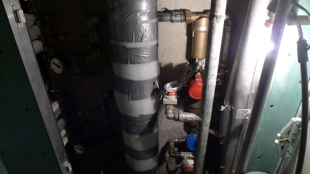

													WiSHNex ответил в теме: МОИ ПРЕТЕНЗИИ К МАСТЕРУ
														Всем спасибо за камменты.
Не смог купить сгоны не из оцинковки сегодня.
Это на самом деле так критично - оцинковка?
Посмотрите, это моя первая работа....
