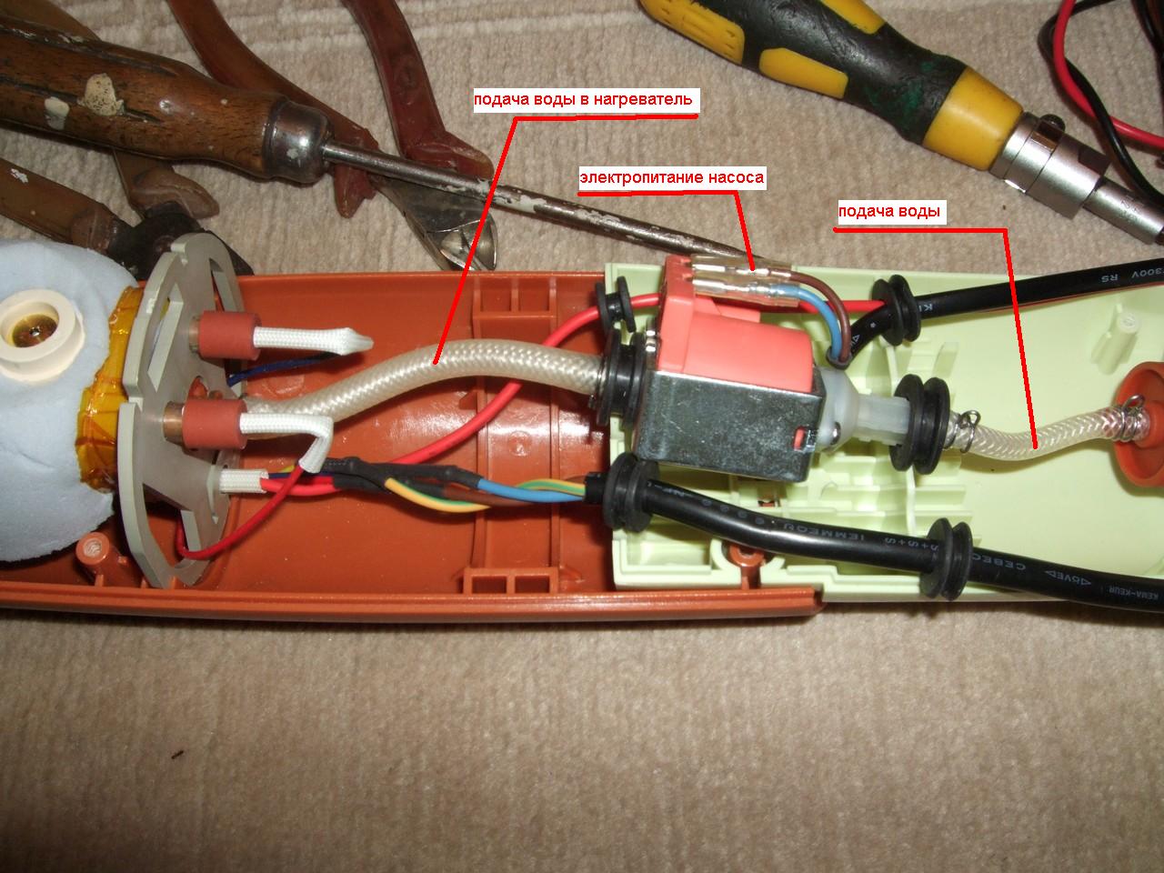

С насосом разобрался, остался не работающий блок управления. Хочу его исключить, т.е. чтобы выключатель включал насос и швабра работала на постояной м...
Клапан на бачке дунул в себя и воздух пошел. По электричеству: регулятор исправлен- в положении максимального пара сопротивление 0, включатель DRN 241...
FUL
Насос: если это сильный, то я разряжения не почуствовал,( снял и запустил отдельно).
Блок Управления: 2 провода с потенциометра, 2 провода питающи...
С датчиками по моему по другому. На третьей слева фотке это нормально замкнутый датчик и он включен последовательно в цень ТЭНа ( он работает), правы...
Левый замкнут...я думаю это предохранительный, а правый нет, но он включается (наверно) при достижении определенной температуры ( вкл. зеленный светод...
