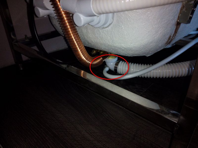

В общем наколхозил. Нашел в продаже латунный тройник с сосками на 9. Подвел все трубки в сливное колено. Еле содрал гофро-трубу с колена, приклеена бы...
Уклон нужно выдержать хотя бы минимум 2,5%. И важно чтоб экран из приподнятой ванны не выскакивал вниз.
Да нет там ничего на 32, вообще. Все диаметр...
Что за производитель ванной?
Производитель SSWW, ванна A103A правая. Для меня самого загадка как так получилось. По рисунку монтажному, канализация ...
просто так не воткнуть, в том-то и дело. В любом случае что-то придется наростить: либо шланг, либо каналью. И что-то думать с сифоном, ибо вони в ва...
Лучше фотографии показать, чем сифон первым пробовать ставить.
В первом же колене шланг стока воды с вывода душевой лейки
Далее к выпускному шлангу п...
Доброго времени суток!
Купили ванну, по инструкции в ванной выпуск 32 мм, а по факту резиноподобная труба с внешним гофрированием (внешний D=50мм, вн...
