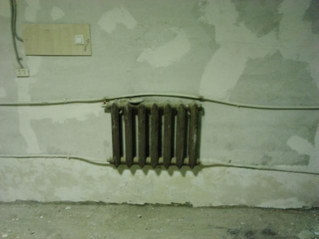

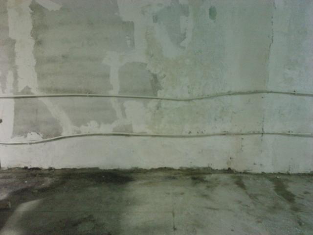

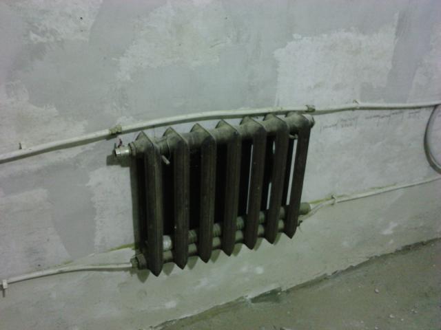

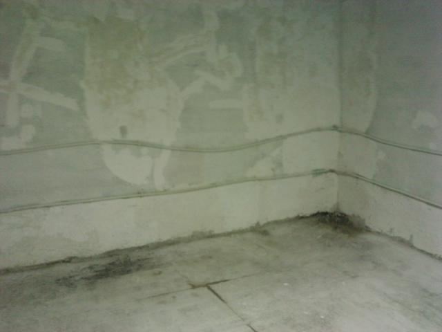

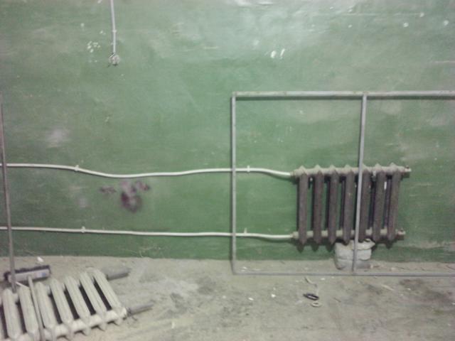

Сегодня был в цехе сделал еще несколько фото, кому интересно...
Цех мы взяли в аренду две недели назад. Сразу ...

Здесь был вопрос почему меняем разводку да еще зимой. Просто начали делать ремонт в ...

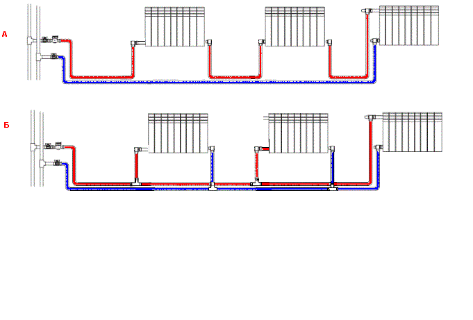

Хотел сделать как Вы предлагаете, но боюсь если запараллелить радиаторы то они не будут греться.......
И еще вопрос........

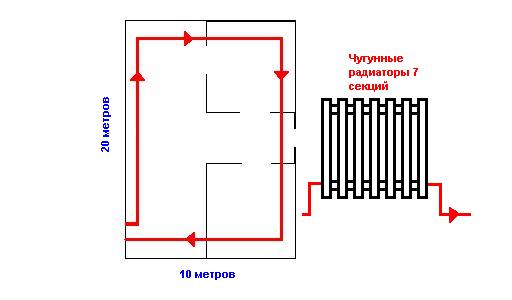

Уважаемые коллеги!
Прошу вашей помощи и совета. Необходимо переделать отопление цехов по производству мебели. В настоящий момент все сделано настолько...
