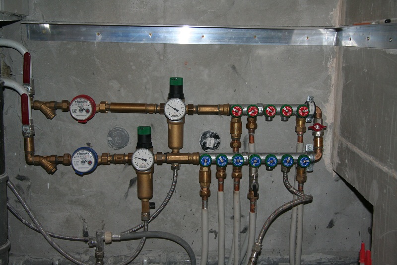

Aleksey ответил в теме:
Расположение предохранительного клапана
обратные клапана есть, сразу после счётчиков, они совмещённые с креплением
07.02.2012 в 15:28
да, канечно, это же макет, оно не собрано ещё :)
07.02.2012 в 15:27
я тут потихоньку с нашими работниками становлюсь сантехником. Вот посмотрите и покритикуйте что насобирал:
после гребёнок хочу соединить трубы через ...
