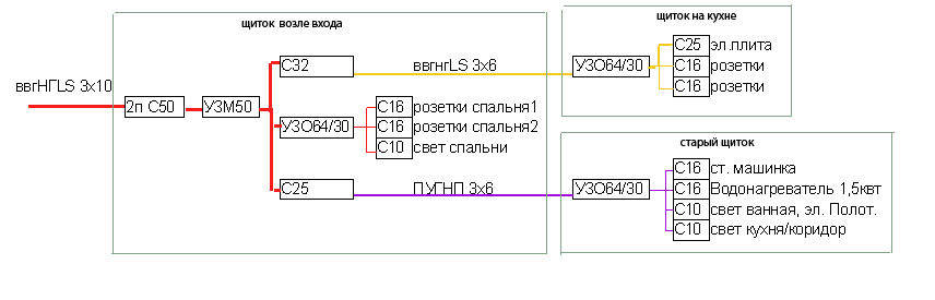

neuro ответил в теме:
Старый фонд с эл. плитами, аккуратная смена проводки.
Здравствуйте уважаемые форумчане!
Пытаюсь разобраться с проводкой у родителей. На кухне отгорела розетка. Затем вторая.. Вскрытие показало что безобра...

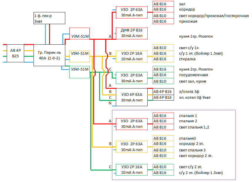

Схема щитка для дома (3фазы 15квт)
Понятно. Вынесу стиралку на отдельный диф. Вопрос - а какие требования к току утечки для них 10 или 30мА?
20.02.2012 в 12:44
Хотелось бы услышать совет гуру на этот вопрос.. как лучше поступить в этой ситуации..
Это ни разу не 15квт, но именно так было сделано и опечатан...
20.02.2012 в 12:41
Почему погорят? Суммарная нагрузка на данные УЗО до 2.6квт.. (бойлер 1.5, стиралка 1,свет 0.1).
По переключателю понял, спасибо!

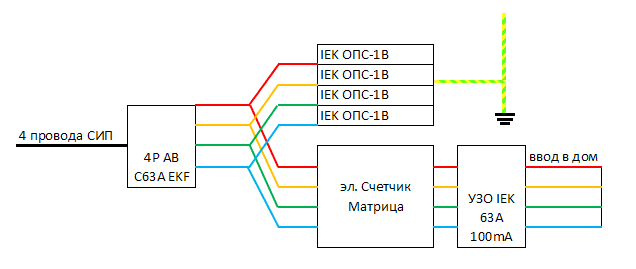

Здравствуйте, помогите пожалуйста со схемой для щитка в дом.
Дано:Двух этажный дом, 3ф, 15квт. Вводной щиток на доме, вводной автомат, ограничитель и...
20.02.2012 в 09:40
