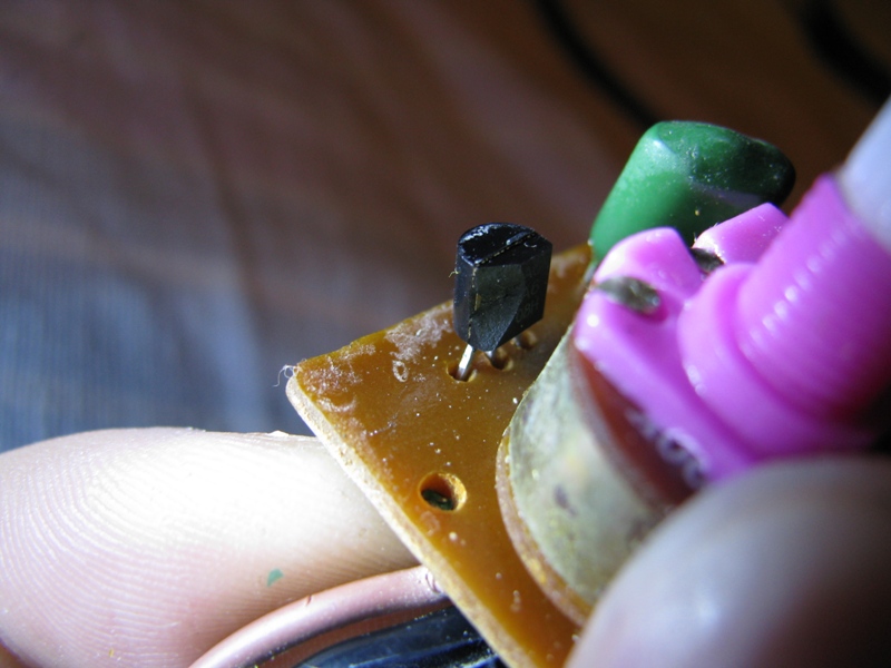

    спасибо MAC97A6 и аналог С312 (что то типа X050, точно не помню)

    купил я симистор и динистор - заменил в схеме - всё работает) спасибо всем за помощь! p.s. а кондёр то оказался рабочий :D

    radeon2006, спасибо. на днях попаду на рынок, куплю всё что нужно и отпишусь о результатах

    вообщем выпаял я сегодня динистор. на нём надпись DB3 и ниже С312. проверил как диод - ни туда ни назад он не звонится, но исходя из информации прочит...

    на стеклянной трубке надпись С312 ещё меня смутил при повторном осмотре надколотый корпус на второй фотке, а как проверить на работоспособность я не з...

    Лампа не горит вообще, в каком бы положении не был регулятор, но на ножке регулятора напряжение меняется от 220 до 160 В. Мерял мультиметром - на друг...

    сделал фотки. по схеме 220В проходит нормально. на регуляторе регулируется от 220 до 160В. только через кондёр дальше ничего не проходит. а через него...

    Простите если не в ту ветку написал. Взял на ремонт Лава-Лампу с регулятором яркости лампы. При вскрытии оказалось что конденсатор вышел из строя. мар...
