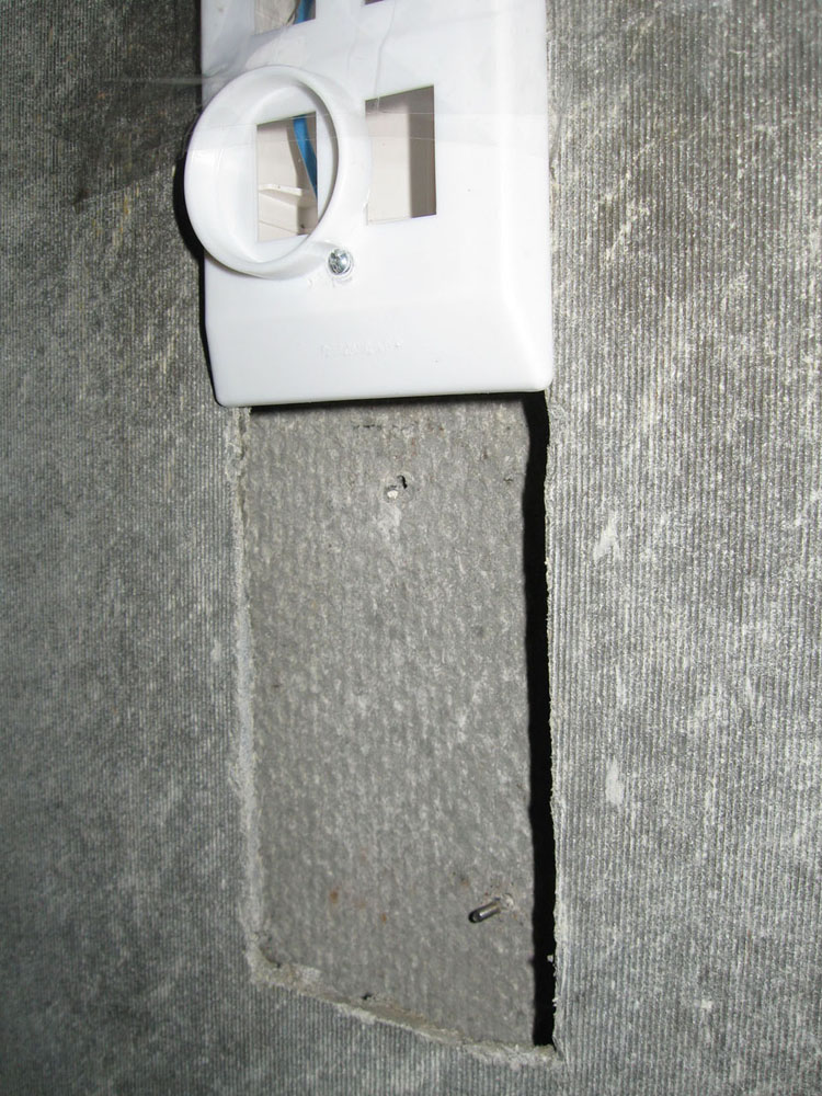

Он разве будет держаться, если контакт есть только между задней стенкой подрозетника и шиферной плитой? По бокам же пустота.
Про жидкие гвозди тоже д...
Здравствуйте.
Ситуация такая - между ванной и туалетом старый советский блок - тройной выключатель + розетка. При ремонте было решено его заменить, т....
