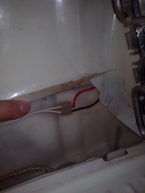

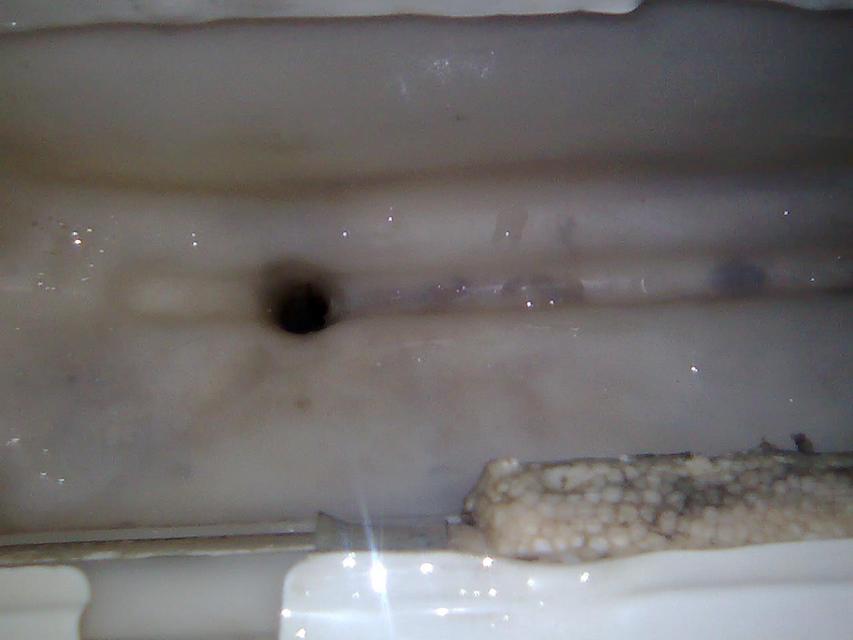

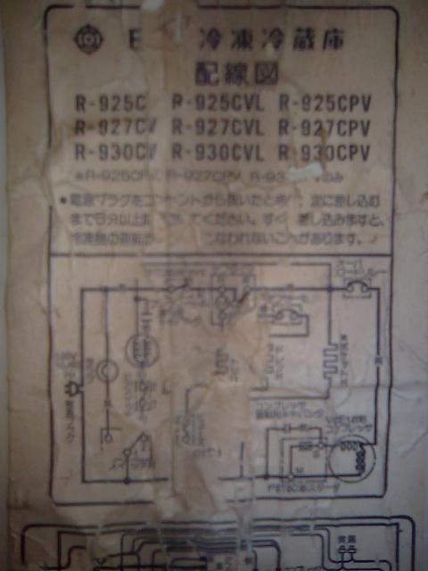

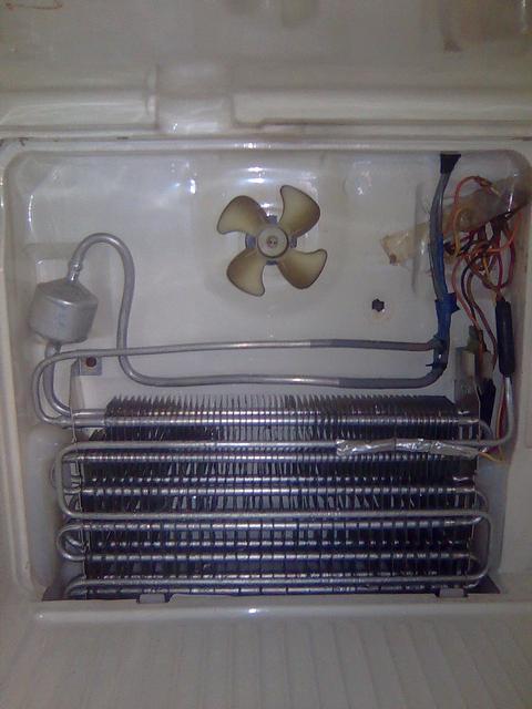

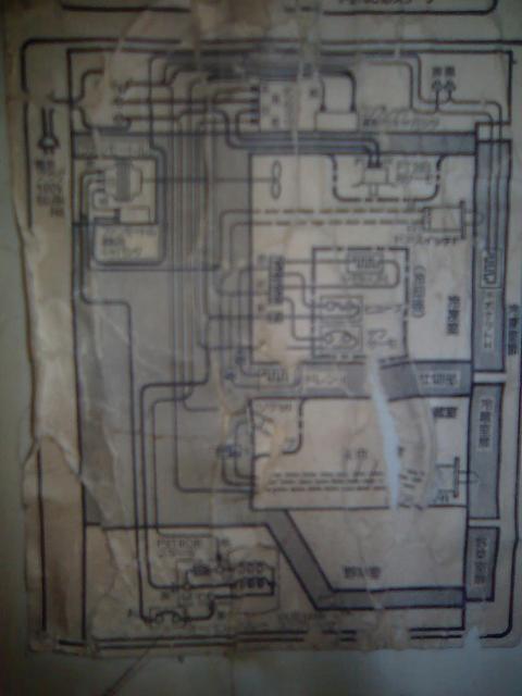

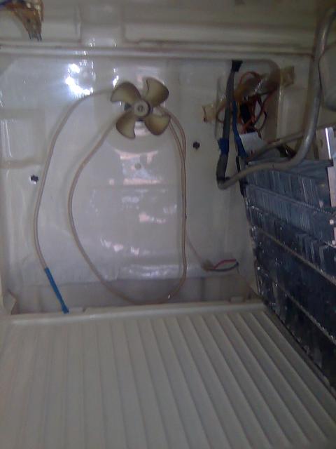

Калян-zloy ответил в теме:
ПОМОГИТЕ советом !!! Сгорел тэн у холодильника !!!
Добавляю ещё фотки,только нет фотки родного тэна. Он у того мастера,каторый потерялся!
21.03.2012 в 17:10

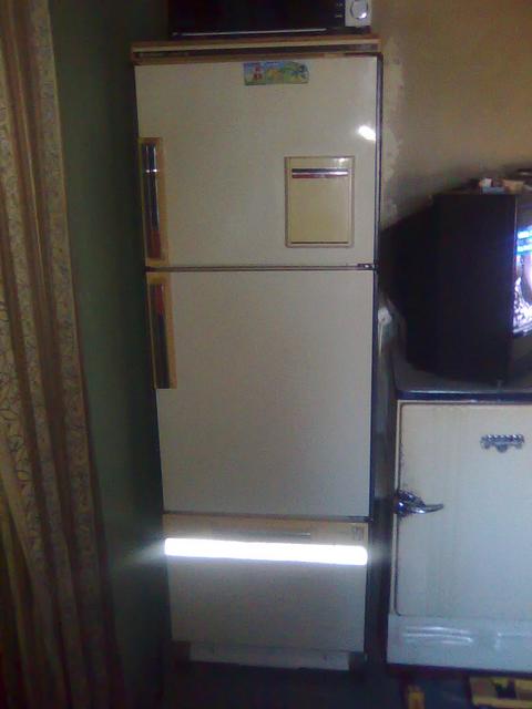

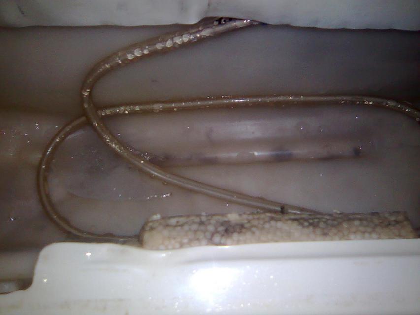

Вот так он выглядит.
19.03.2012 в 23:47
