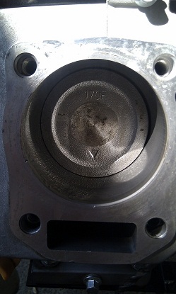

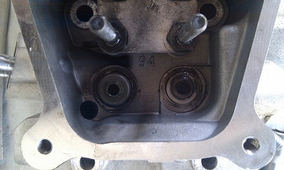

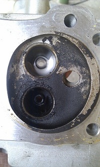

konrad3433 ответил в теме:
Подскажите по двигателю мотоблока Зубр Z-19
Немного фотографий.
12.08.2012 в 22:30
Значится разобрался))
Было решено закупится основными запчастями на двигатель и его разбирать.
И так были куплены кольца, масло съёмные колпачки компл...
12.08.2012 в 22:13
Да кстати по дыму забыл написать)) Просто по нему тоже сомнения гложат потому что дым более белый чем синий, а с синевой это как я понимаю именно мас...

Доброго всем времени суток.
Имеется мотоблок Зубр Z-19 (чистый китай) двигатель по руководству SH-168 а маркировка на самом двигателе 170Н. Попал он к...
07.08.2012 в 10:49
