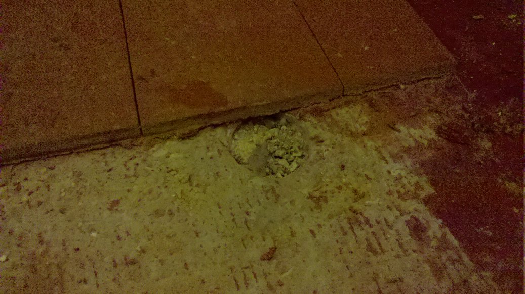

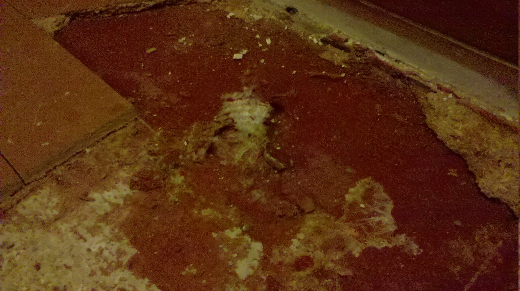

Ingvarr74 ответил в теме:
Как демонтировать ДСП приклеенное к бетонному полу?
Первые результаты работы паркетницей и перфоратором:
Работа без пылесоса превратила коридор в ад.:net: Все дверные проёмы закрыл полиэтиленовой плён...
ДСП оставить не могу, т.к. после укладкиплитки ниодна дверь не откроется.:nо:
Что касается второго варианта, то при отсутствии паркетницы он самый ре...
Гвардия!
Требуется совет.:help Решил в коридоре уложить плитку. Рассчитывал, что под линолеумом ДСП лежит на лагах. Но не тут было. Плита ДСП толщиной...
