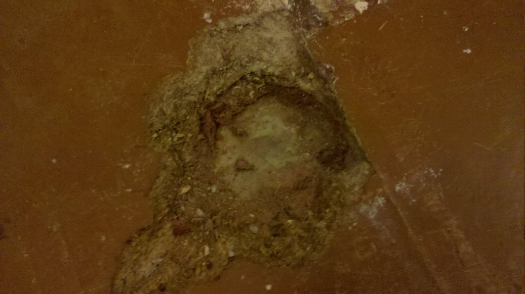

Гвардия! Требуется совет.:help Решил в коридоре уложить плитку. Рассчитывал, что под линолеумом ДСП лежит на лагах. Но не тут было. Плита ДСП толщиной 28 мм приклеена к полу.:scare Площадь покрытия 11 м2. Сроки поджимают, скоро начинается отопительный сезон. Подскажите, пжл, как наиболее быстро и эффективно демонтировать ДСП?:confused:
Примечание: прилагаю фото участка пола вскрытого перфоратором с плоским долотом.

Пилить куски паркеткой, загонять туда зубилы и отрывать

Игорь СПб написал : Пилить куски паркеткой, загонять туда зубилы и отрывать
Сразу несколько вопросов:
  1. Можно ли паркетку заменить УШМ?
  2. Если да, то какой отрезной диск использовать?
  3. Чем лучше снимать остатки клея с бетонного пола?
Вряд ли.Скорее всего деревяшка будет гореть.
Ingvarr74 написал : Чем лучше снимать остатки клея с бетонного пола?
Диск-чашка на болгарку.Болгарку желательно с регулируемыми оборотами.Также желателен пылесос.

порубить большим топором ее надо ..потом снимать. Может можно и соскаблить отбойником..
Конечно, но надо диск от пилы туда умудрится вставить, у него дырка больше. У меня есть переходник.

mihamaster написал : Диск-чашка на болгарку.Болгарку желательно с регулируемыми оборотами.Также желателен пылесос.
Даже не пытайтесь .Очень много дыма при крайне низкой производительности( 28мм дсп чашкой для бетона:D) Чашка засалится при первых 0,05 м2. Есть два способа разобраться с этой ситуацией. Первая это полимерный пол,в этом случае ничего снимать не придётся.Вы просто прогрунтуете дсп и зальёте сверху состав на который положите плитку(или не захотите класть:) там вариантов для фантазии куча) Способ второй,он-же более геморный.Берёте в руки перфоратор и как можно более широкую лопатку к нему,1,5 часа пота,слёз и криков "ну кто так строит" и пол у Вас готов под "наливайку".Потом пылесос,заделка щелей,стыков,трещин в очищеном полу опять пылесос,грунтовка,наливной пол(для ОЧЕНЬ РОВНОГО основания под плитку:a и для уменьшения расхода клея),грунтовка(У меня обычно под плитку "бетоконтакт") и наконец плитка.Первый способ от второго отличается только работой с перфоратором.
