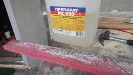

В ЭТОМ то и вопрос. Скорее питательная среда ПРОФ. А можно ли обрабатывать не полностью высушенные доски отработкой,не нарушает ли масло последующую ...

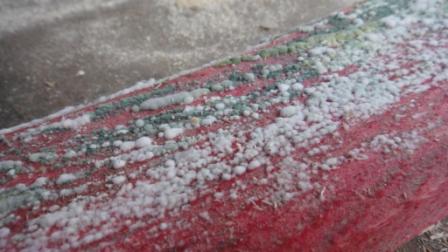

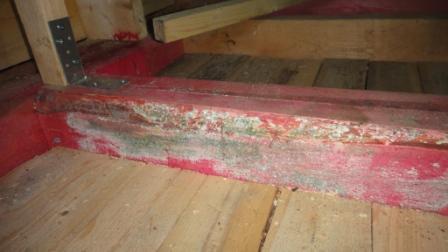

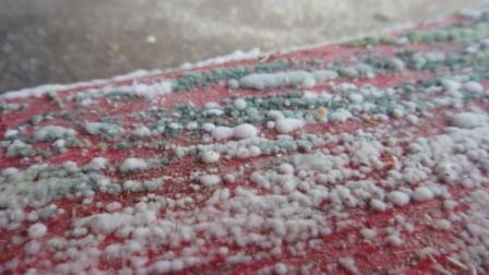

Лох в панике.... Через месяц после обработки бруса составом МС(ПКО) получили вот ЭТО. Что делать. Обвязка фундамента, лаги пола и т.д. и т.п. Всё прод...

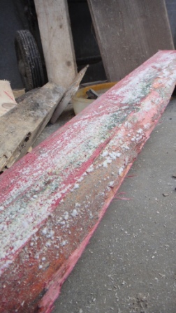

Посетовать на заваленке об отечественном производстве можно конечно, но на данный момент это надо вытравить, причем споры летучие- даже при протирки м...

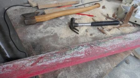

Спасибо, что откликнулись. Рубанок-это решение, а чем обработать. Что эффективно от плесени? Что брать? Может медным купоросом? Но не разрушает ли это...

Помогите, пожалуйста. Лох в панике.... Через месяц после обработки бруса составом МС(ПКО) получили вот ЭТО. Что делать. Обвязка фундамента, лаги пола ...
