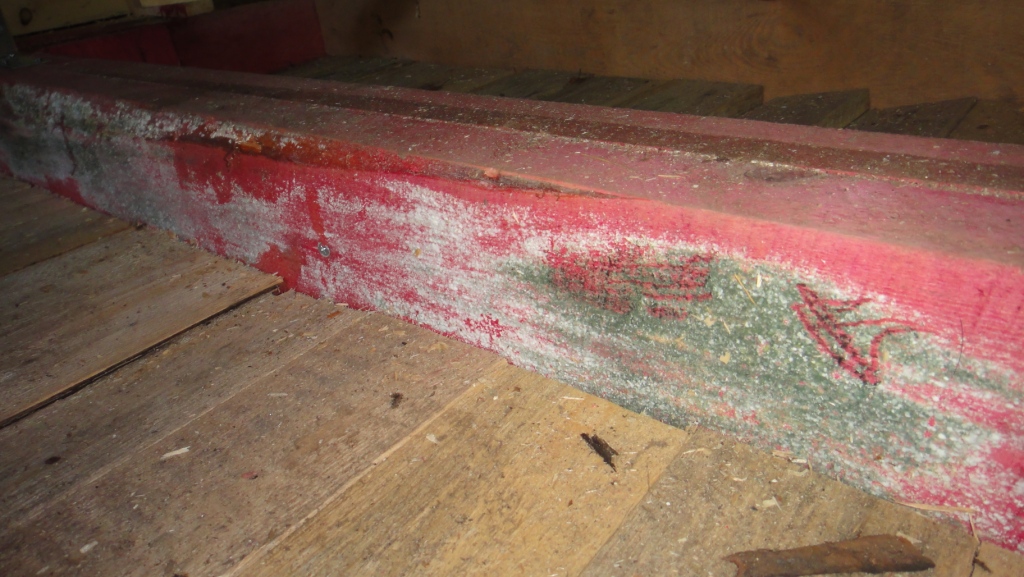

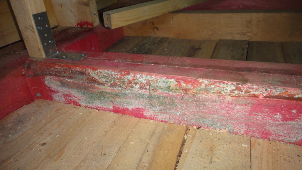

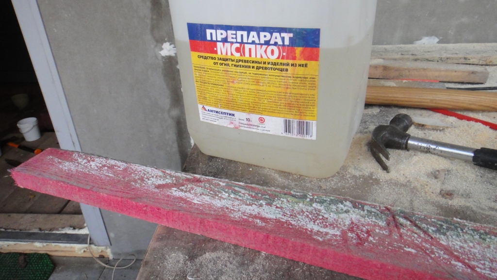

Помогите, пожалуйста. Лох в панике.... Через месяц после обработки бруса составом МС(ПКО) получили вот ЭТО. Что делать. Обвязка фундамента, лаги пола и т.д. и т.п. Всё продувается, фундамент столбчатый, атмосферные осадки не попадают. Доски на которые не хватило чуда-средства в прекрасном состоянии. Спасайте люди добрые!!!!!!!

Ну на счет огня и гниения не знаю.... а жучки точно жрать не будут, вид очень не аппетитный. А так полная жесть, левак какой-то....

Возможно вам продали подделку. Налить подкрашенной воды и продать,- это так выгодно.:( А капиталист мать родную продаст за 100% прибыли.
Что делать? Покупать Составы в надёжном месте. И заново обрабатывать.

Фактически это водный раствор какого-нибудь антисептика. Думаю, что обработали лаги этим препаратом, не просушили, а влага - идеальная среда для развития плесени и бактерий. Возможен также вариант - уложили теплоизоляцию, сверху пленку, дерево, не обработанное ничем нормально сохло, а это, обработанное препаратом изначально более влажное, излишки влаги в себя впитывало и не отдавало. А может краситель добавили, а фунгицид забыли... всякое бывает. Глубоко такие средства не проникают. Думаю поможет рубанок, какое-нибудь средство для удаления плесени, а потом просушить.

Рубанок + хлор + керосин Ничего лучше за последние 10-я не придумали

Спасибо, что откликнулись. Рубанок-это решение, а чем обработать. Что эффективно от плесени? Что брать? Может медным купоросом? Но не разрушает ли это древесину?

Не покупайте больше отечественные препараты. И не ведитесь на дешевизну. Бесплатный сыр бывает только в мышеловке. А разговоры о том, что это что то паленое - в пользу бедных. Рано или поздно Вы потеряете на таких материалах дейчтвительно большие деньги, а спросить то не с кого.

Посетовать на заваленке об отечественном производстве можно конечно, но на данный момент это надо вытравить, причем споры летучие- даже при протирки мокрой тряпкой (кистью)сильно пылит, т.е.разлетается. Где есть возможность-рубанок, на заключительной стадии-отработка, а между чем травануть без потери прочностных характеристик древесины?

Если это плесень,то очень странно,ведь,насколько я понимаю Вы обработали дерево составом ОГНЕ-БИО ПРОФ,а он сам по себе-антисептик.Теперь берите хорошую антиплесень,обрабатывайте дерево,после-снова антисептик.Самая лучшая антиплесень по дереву,какую только можете найти- Тиккурила Хомеенпойсто.

В ЭТОМ то и вопрос. Скорее питательная среда ПРОФ. А можно ли обрабатывать не полностью высушенные доски отработкой,не нарушает ли масло последующую сушку?
