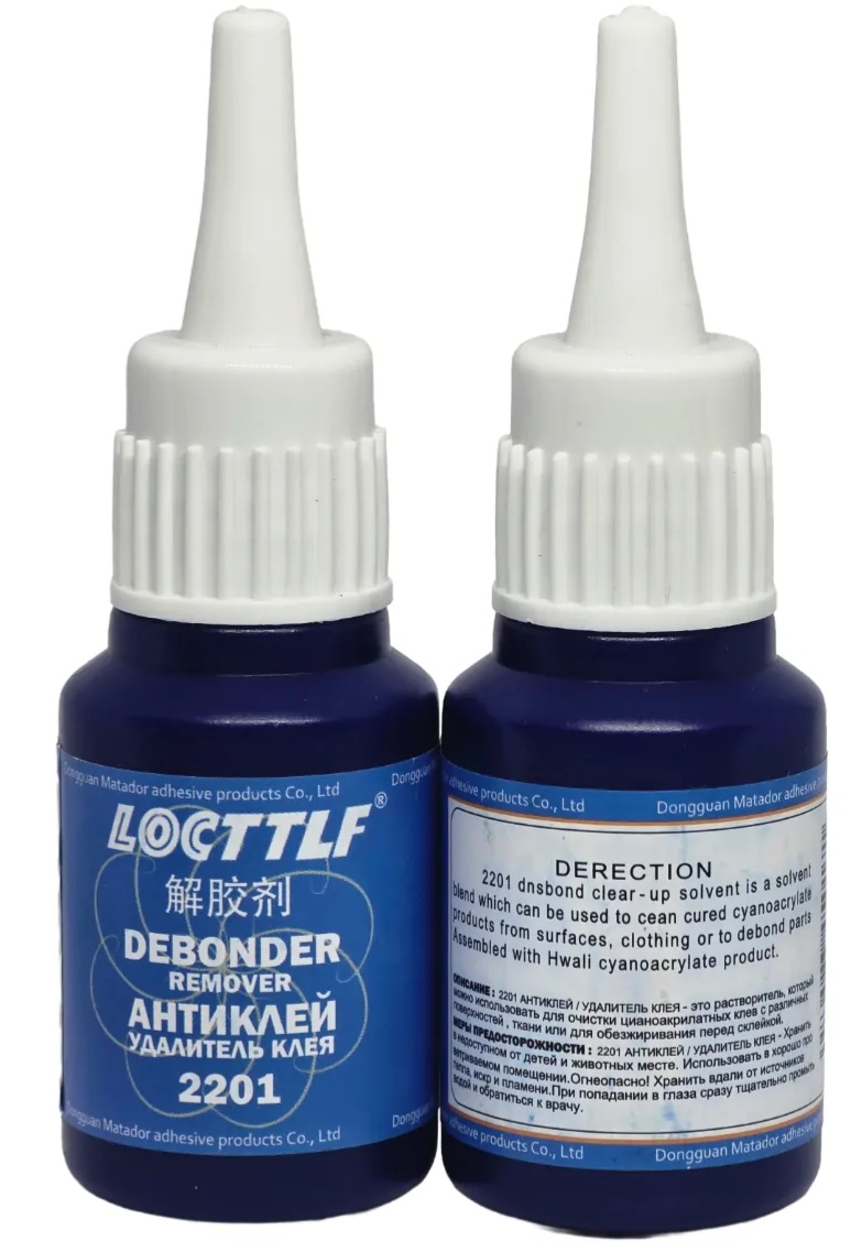

Возможно многие знают, но далеко не все и я в том числе. В связи с недавней темой порчи ламината, хочу поделиться.
Не так давно я просто так заказал на озоне китайскою жижку для удаления клея, цена сотка, не жалко, было интересно. Вот такая штука 1000017086 Я покупал ТУТ Ищите по номеру 2201 Есть дешевле, но дольше. По этой ссылке цена была сотка. Флакон получил. Прозрачный, очень жидкий состав, обладает слабым, почти незаметным запахом, летучь. Стал проводить испытания и обнаружил, что эта жижа растворяет цианоакрилатный клей примерно как вода карамель. То есть достаточно немного протереть смоченной салфеткой и клей исчезает бесследно. Провел испытания на десятилетней толстой лепехе клея, клей размяг (чутка подержал смоченную салфетку на нём) и без особого труда также смылся бесследно. Испытания проводил на пвх и полиуретановым пластике, на пластик не воздействует никак, полистирол или ABS растворяет. Так что средство очень крутое, обязательно заказывайте, если работаете с суперклеем. Пальцы отмывает запросто.
Тут 87р
6
