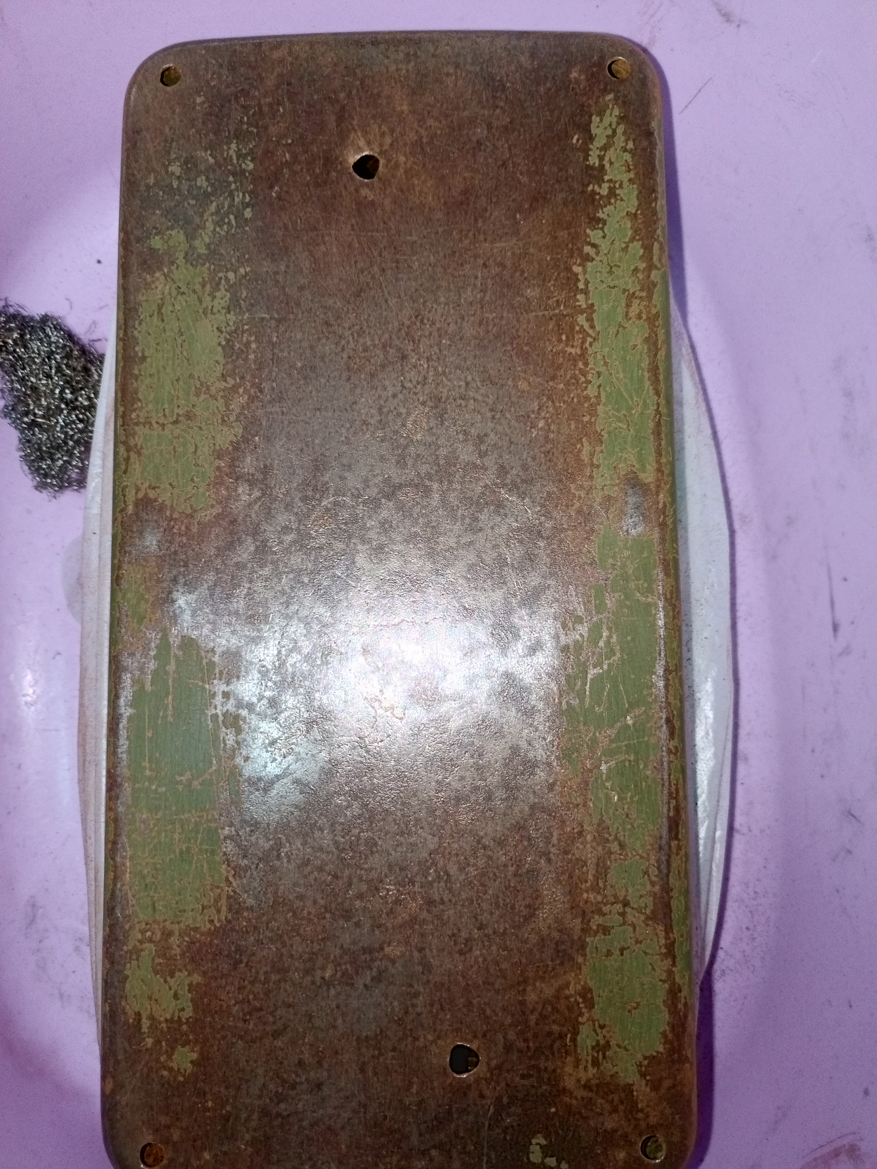

Хотелось бы перекрасить металлический ящик, нейросеть пишет что это цвет олив, с чего начать? Если пескоструйную машинку использовать то как купить или собрать подешевле? С деньгами плохо Также хочется перекрасить солдатики цам СССР, но думаю там проще на проволоку повесить окунуть в стандартную зеленую нитрокраску высушить повесить проволокой за покрашенную часть и снова окунуть в краску и повесить сушиться А что делать с металлическим ящиком? Наслоение ржавчины содрал металлической Губкой остались вот такие пятна их грунтовать обезжирив керосином или Надо дальше удалять?

Мне кажется, что дешевле будет заказать порошковую покраску. Особенно, ЦАМ, на котором обычные краски держатся плохо. На "Авито" или "Юле" есть мастера с адекватными расценками.

Болгарка + корраловый круг. 3в1 Хаммерайт, например. Великом или широкой кистью. ...или баллончик.

Я удаляю краску тремя методами иногда всеми сразу. Сначала удалитель краски гель,, краска набухает после чего легче удаляется ножём или щёткой. Толстый слой несколько раз, затем промыть и высушить. Ацетон или Растворитель 6ХХ может удалить тонкий слой краски начисто, если слой толтый надо "замачивать". Окончательно мелкой наждачкой, и тряпочкой с ацетоном (растворителем) Керосин слабый растворитель и не для всех красок подходит.
crcya написал 18.08.2026 в 00:38 Надо дальше удалять?
Те пятно что на фото уберутся просто растворителем или ацетоном. Нитрой можно только солдатиков, она плохо держится. Ящик только 3в1 или порошковая, что лучше всего.

dokar,  С этой ржавой хреновины хорошо бы сначала ржавчину из раковин убрать преобразователи даже после болгарки.
И ещё раз шлифануть. Иначе поверхность после покраски будет не торт.

А зачем эта штуковина? Где эксплуатируется? Так-то из баллона облить и хорошо. Тоже самое и с солдатами. Макать это будут потеки и капли. Есть автогрунт кислотный болотного цвета.

Феном краску отжечь, мелкая наждачка, грунт, краска-спрей. ЦАМ после отжига чистить щеткой.

Ну да, по кавернам с ржавчиной самое то)
