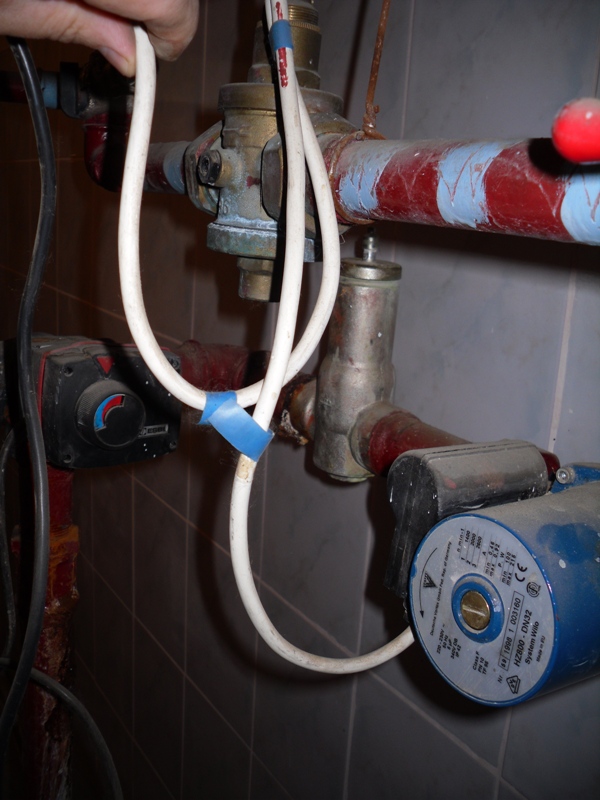

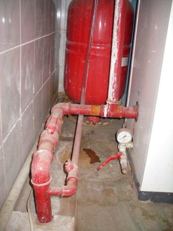

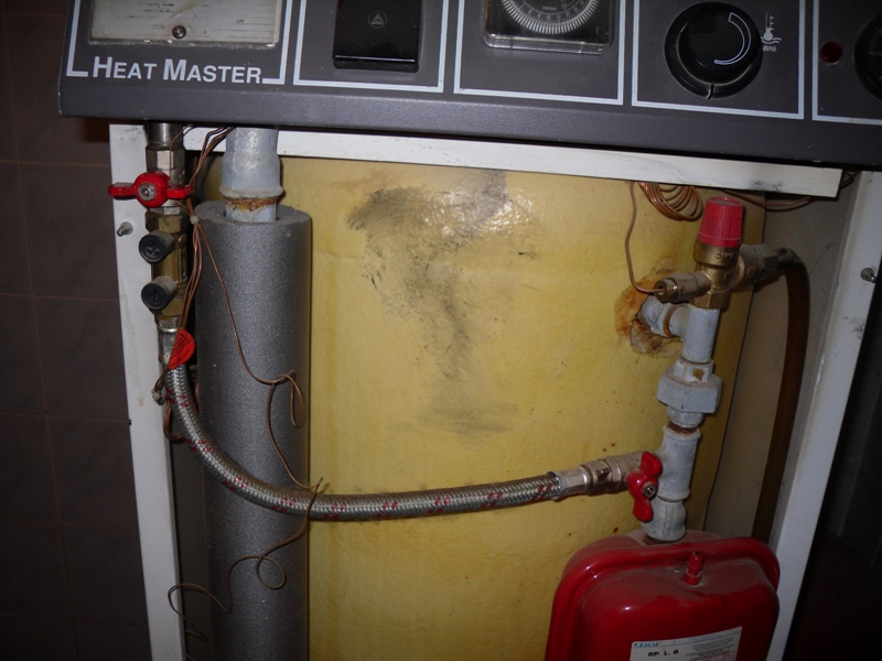

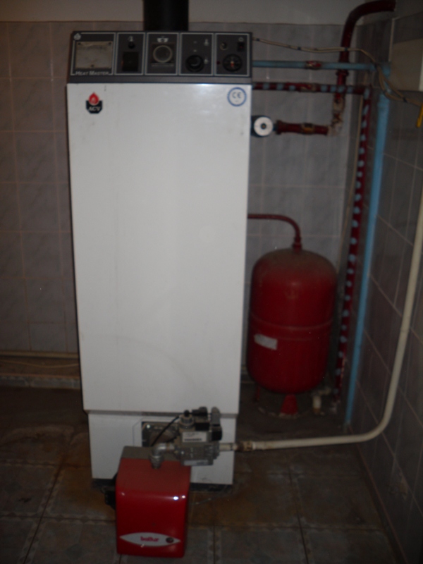

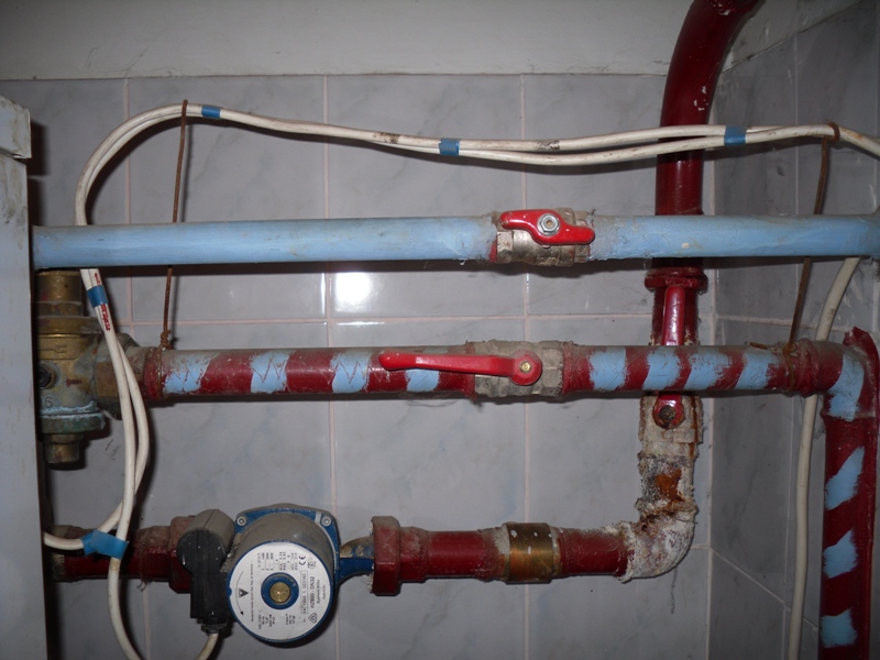

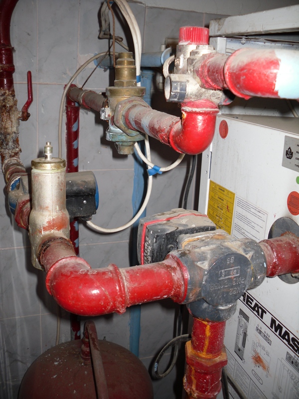

Вы абсолютно правы в том смысле, что я не вполне разобрался с обвязкой котла, спасибо.
Наверху две трубы (синяя и в полоску) - это водопровод, вода х...

Спасибо за желание помочь!
Но я всё равно не вполне понимаю :(
У меня вода гонится насосом от котла по трубе вверх, сверху разливается по стоякам, то...

Красная труба - прямая, синяя - обратка, полосатая - водопровод (цвет такой - чтоб враги не догадались :) )
