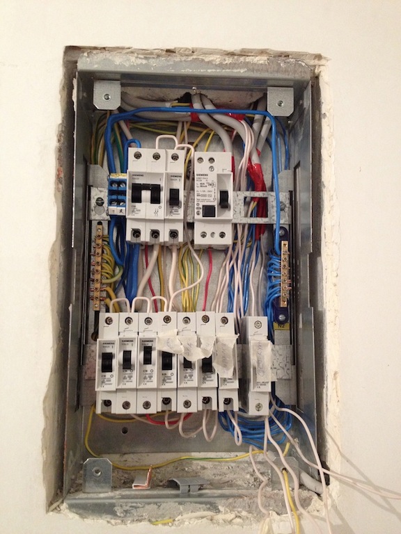

    Оцените щит пожалуйста (2-шка)
    Так я и спрашивал выше, что зачем они если провода одножильные. Поэтому думаю что без них нормально.
    02.11.2012 в 14:08
  • NikonSSS ответил в теме:
    монтаж плохой. перемычка на С32 явно слабая, по 2 провода под один винт на шинках, щит жуткий даже неокрашенный... Как я писал выше, будут еще 2 УЗО...
    02.11.2012 в 11:03
    Да провода, 4.0, 2.5 и 1.5 на свет, одножильные. Электрик сказал, что от использования наконечников лучше не будет, в автоматах зажим в виде колукруг...
    02.11.2012 в 00:50
    Имхо, поглядев на фото, и мало что, конкретно увидев, не могу высказать какие либо замечания и пожелания. Схема, так и не появилась, качество монтажа...
    02.11.2012 в 00:47
    В бригаде отделочников есть приглашенный электрик. Плачу очень даже не мало...даже по Московским меркам...
    02.11.2012 в 00:35
    По наконечникам понятно. Заставлю поставить. Ок, я бы сделал так, но над душой стоять у него не могу, к сожалению, работаю днем я. Да, и под красной ...
    01.11.2012 в 01:35
    Новостройка обычная П44Т. За электрику отдельно не плачу.
