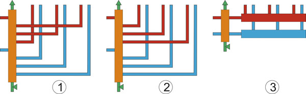

  • dmitryspb ответил в теме:
    как правильно подключить гидрострелку?
    у вас на фото котел слева мощность нагревателя 23кВт. внимательно посмотрел инструкцию - работает до -30 всасываемого воздуха, а отключается при +5 ...
    27.11.2012 в 11:26
    я, собственно, не против использовать и зимой, но на всякий случай перестраховываюсь пока пробовал только в режиме вентиляции, работает хорошо) сейчас...
    26.11.2012 в 16:15
    не знаю, просто взял из сети: http://mastermet.net/gidravliheskaya_strelka http://floor.h1.ru/kotel.htm http://images.yandex.ru/yandsearch?p=4&tex...
    26.11.2012 в 15:47
    Всем спасибо за участие) я упустил некоторые пояснения: теплый пол подключен через коллектор теплого пола с насосом и обратной связью по температуре ...
    26.11.2012 в 15:08
    Просьба подсказать, как правильно подключить три контура отопления (теплый пол - 1 этаж, радиаторы - 2 этаж, вентиляционную установку с водяным нагрев...
    26.11.2012 в 00:19
