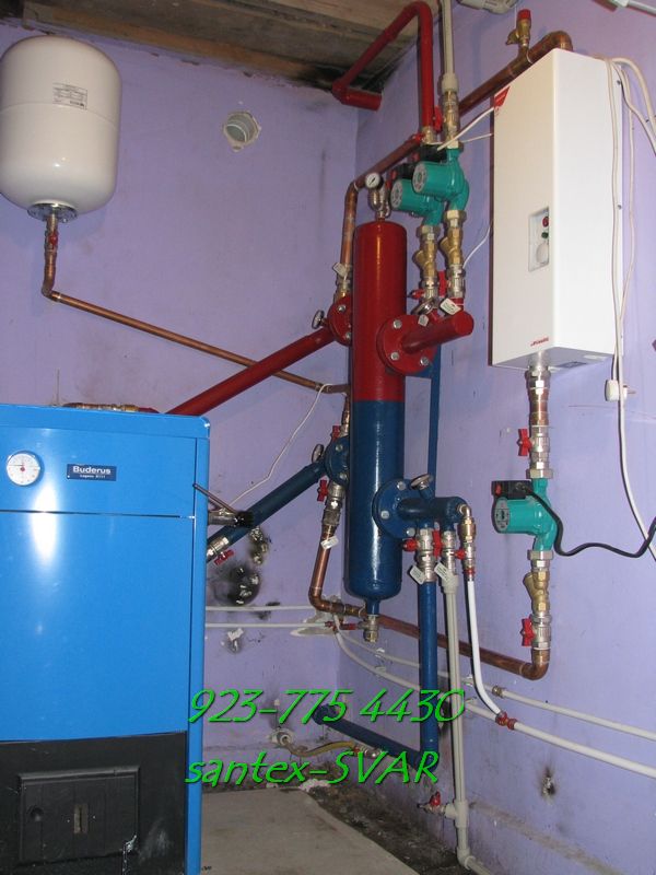

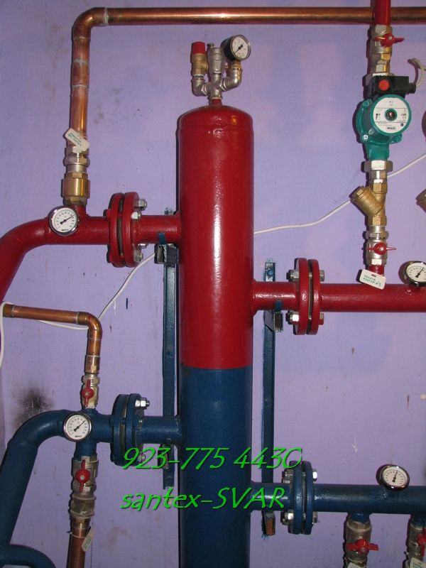

в вертикальной гидрострелке , рис 1-2 , (без коллекторов) ярко выраженно проявляется распределение температур : тем выше - тем жарче , температура падает сверху-вниз по высоте гидрострелки .
порядок подключения /сверху-вниз / :
  1. вент установка.
  2. радиаторы.
  3. теплый пол - минимальная температура.
гидрострелку изготавливали сами на заказе - самопал (первый опыт) напарник боялся : что вода будет прокручиваться по малому контуру (между котлами и гидрострелкой) и не пойдет к радиаторам . на этот случай приняли решение : разрежем гидрострелку пополам (по границе синий-красный) вставим лист металла (на всю площадь поперечного сечения) и заварим обратно - заказчик и не заметит .
пронесло ! не пришлось ! гидрострелка заработала прекрасно . / как коробка-автомат в япошке / распределяя переменную подачу энергии трех котлов на два потребителя (контура отопления)
если чердак нежилой - только дежурное отопление , то 1 и 2 пункт поменять местами

santex-SVAR, Почему отводы к потребителям слева ниже чем отводы к котлу справа? Можно развернуть на 180 град. Что изменится?

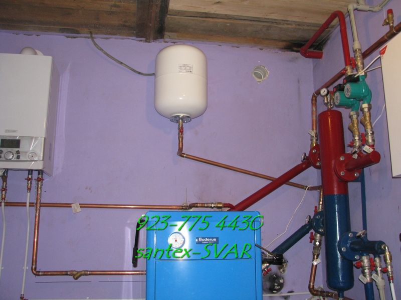

BV написал : santex-SVAR, Почему отводы к потребителям слева ниже чем отводы к котлу справа? Можно развернуть на 180 град. Что изменится?
может наоборот : котлы подключены слева , а потребители справа ? что измениться при наоборот - незнаю , но при проектировании использовали что-то подобное (4 ссылка в следущем сообщении ) http://www.novosel.ru/mssg653145.htm

santex-SVAR написал : может наоборот : котлы подключены слева , а потребители справа ?
у вас на фото котел слева
