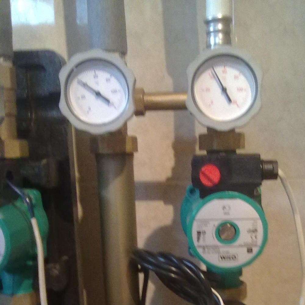

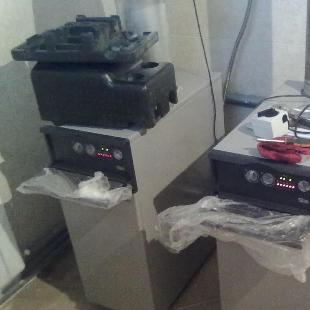

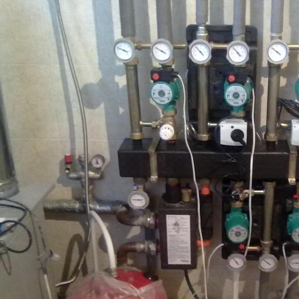

Всем доброго вечера! хочу отчитатся!) последовал советам форумчан, поставил перед каждым котлом насос вило 25-8,на обратку,фильтр и обратник!Ура все ...
ОТдыхал морально!пол года без выходных!))
просмотрел видео!решил обойтись малой кровью,не куралесить пока Тихельмана,а решил поставить на каждый котел...
обьясняет понятно,только у меня нет тормозит,половины слайдов невидно и диктор заикается!думаю разберусь!отложим этот вопрос на завтра!завтра будет до...
вот что я нашел по петле!
1) петля нужна только когда котлов больше двух.
2) только с общими насосами (а не на каждом котле!)
3) только когда котлы ОД...

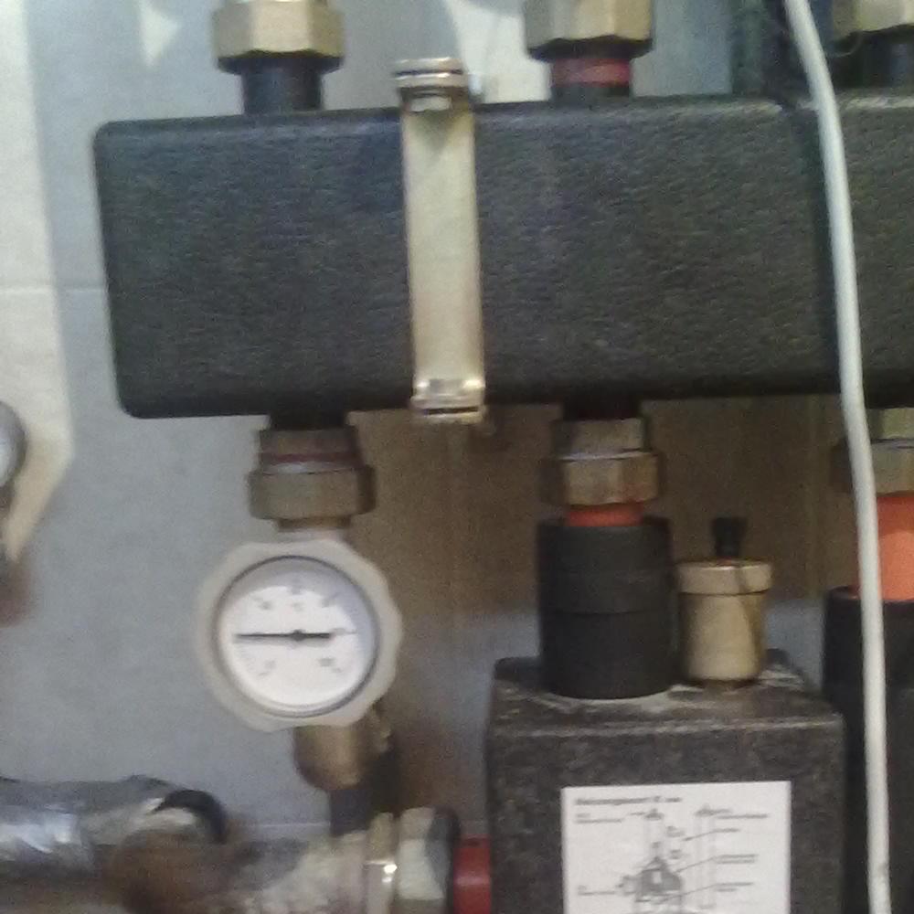

очень интересная с сылка! тогда надо пелед каждым котлом насос ставить! с мощьностью больше чем 25-60!грязевика в системе нет воообще!где его лучше вр...
