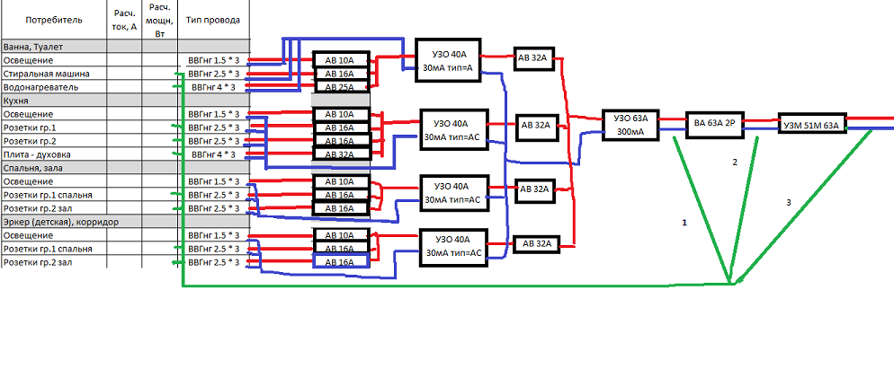

    да еще не выбрал честно говоря, но буду выбирать в районе до 5квт, провод 3*4 конечно был в оригинале схемы, рука дрогнула просто плиту тоже еще нич...
    23.01.2013 в 19:28

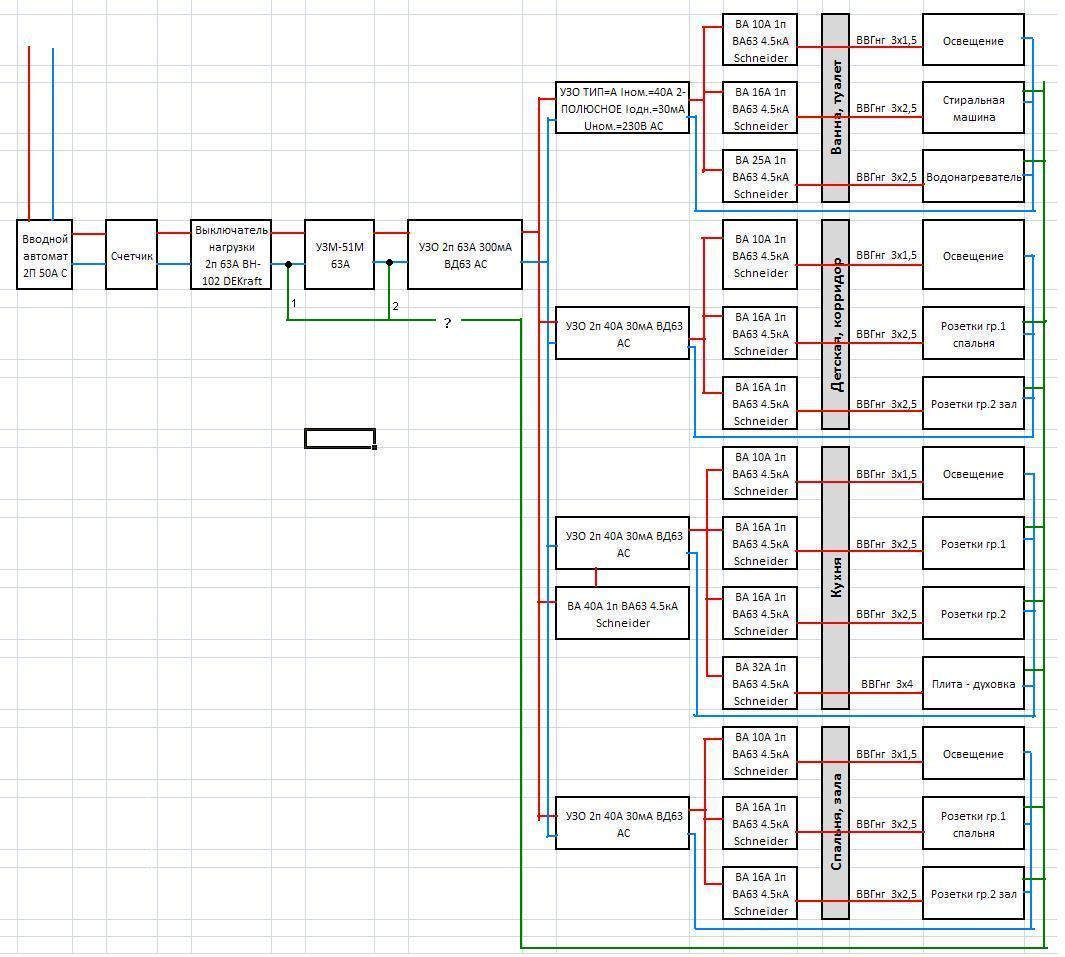

    Все схему переделал, прошу прокомментировать. Проводка в подъезде 3 фазная 6мм2 медные провода, ввод надо будет перетянуть из щитка в квартиру тоже 6м...
    22.01.2013 в 22:46

    Начал ремонт. Пообщавшись с двумя электриками получил противоречивое впечатление. Решил сам немного разобраться в вопросе. После бессоной недели получ...
    15.01.2013 в 16:46
