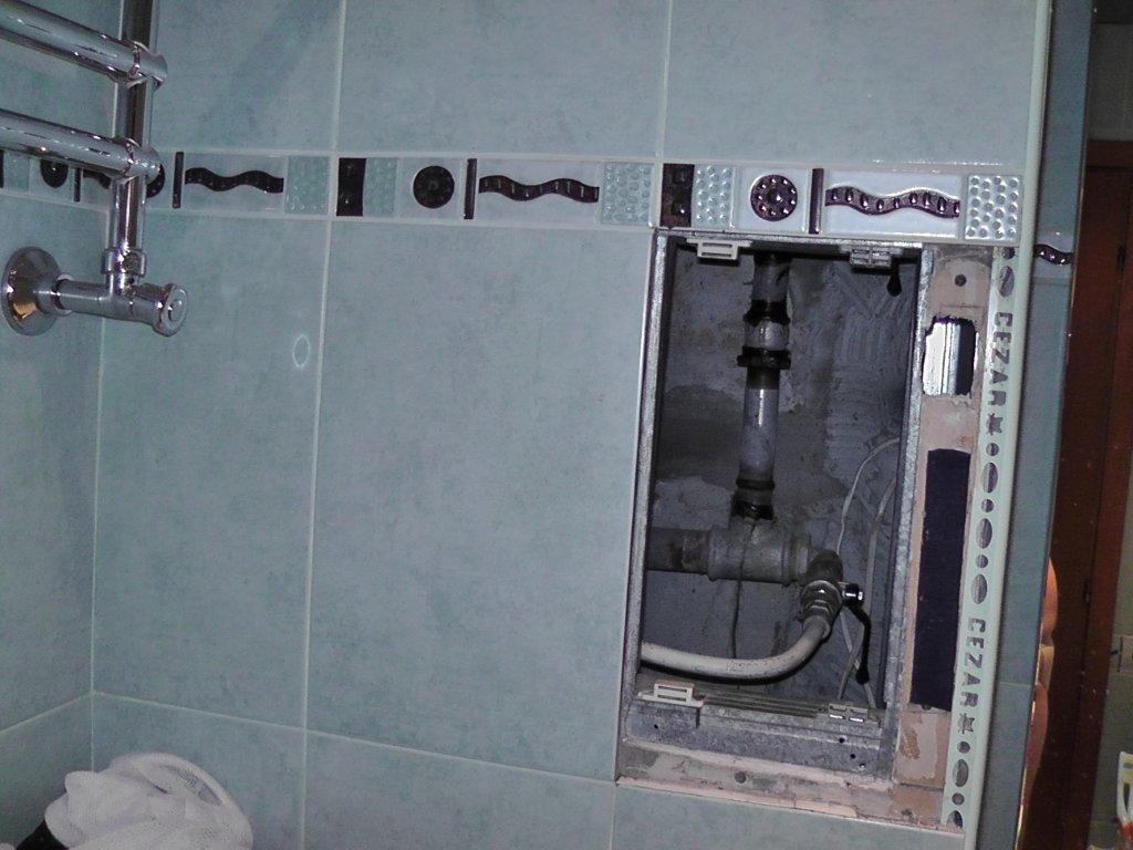

Полотенцесушитель сам нержавеющий, а прогнил по нижней трубке, очагом коррозии вниз.

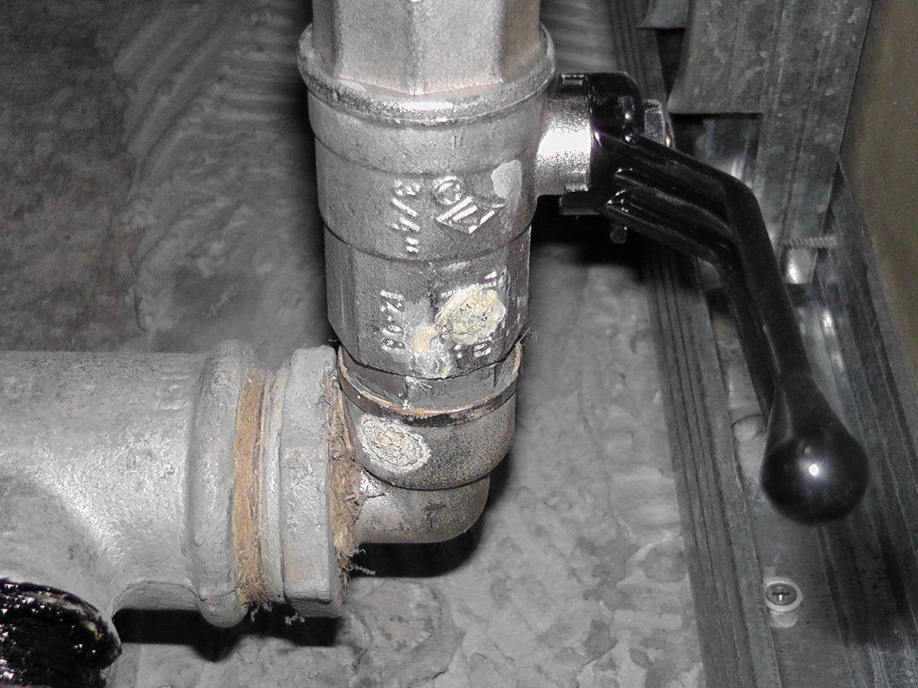

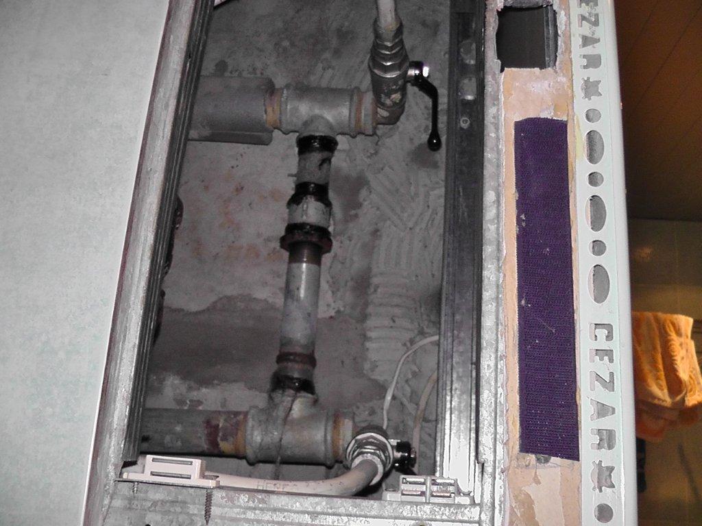

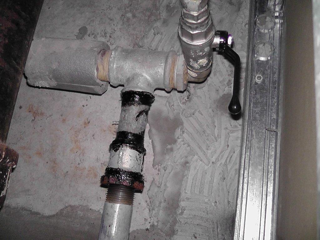

одна из тубок скорродировала, потекла в общем потихонечку по нижнему краю
01.03.2013 в 17:56
SergeyTok ответил в теме:
Коррозия Подводки полотенцесушителя
МП на полотенцесушителе 7 лет, шаровые краны на подводке перед МП трубами меняли года два назад, когда стал не рабочим полотенцесушитель. Шаровые кра...
01.03.2013 в 00:11
вот как это выглядит
28.02.2013 в 23:26
Уже два года назад меняли шаровой кран, хотелось бы понять почему возникла коррозия, если это коррозия
28.02.2013 в 23:05
