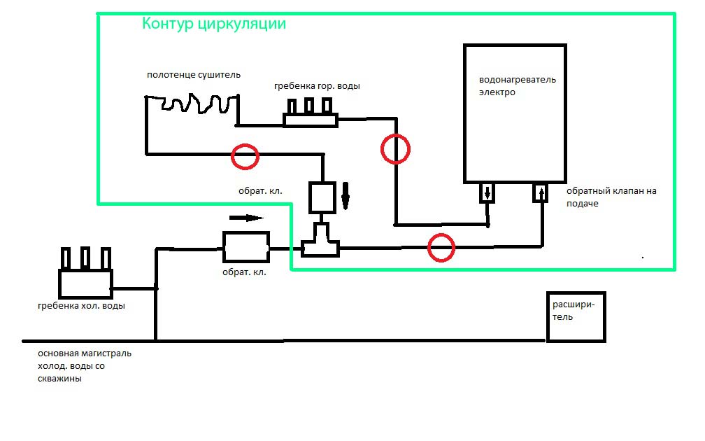

Всем спасибо, все заработало. Проблема была в обратных клапанах.
Medtech Мощность бойлера 2.8 квт. три точки водоразбора. Пока без крана регулятора го...
Полотенцесушитель подводка 3/4 металопласт 25 труба по два метра от каждого соединения. Дальше переход на 20 трубу. Длина 20 трубы по 1.5 метра соотве...
Не могу добиться циркуляции в контуре полотенцесушителя. Красными кругами отмечены места куда пробовал устанавливить циркуляционный насос (Grundfos UP...
