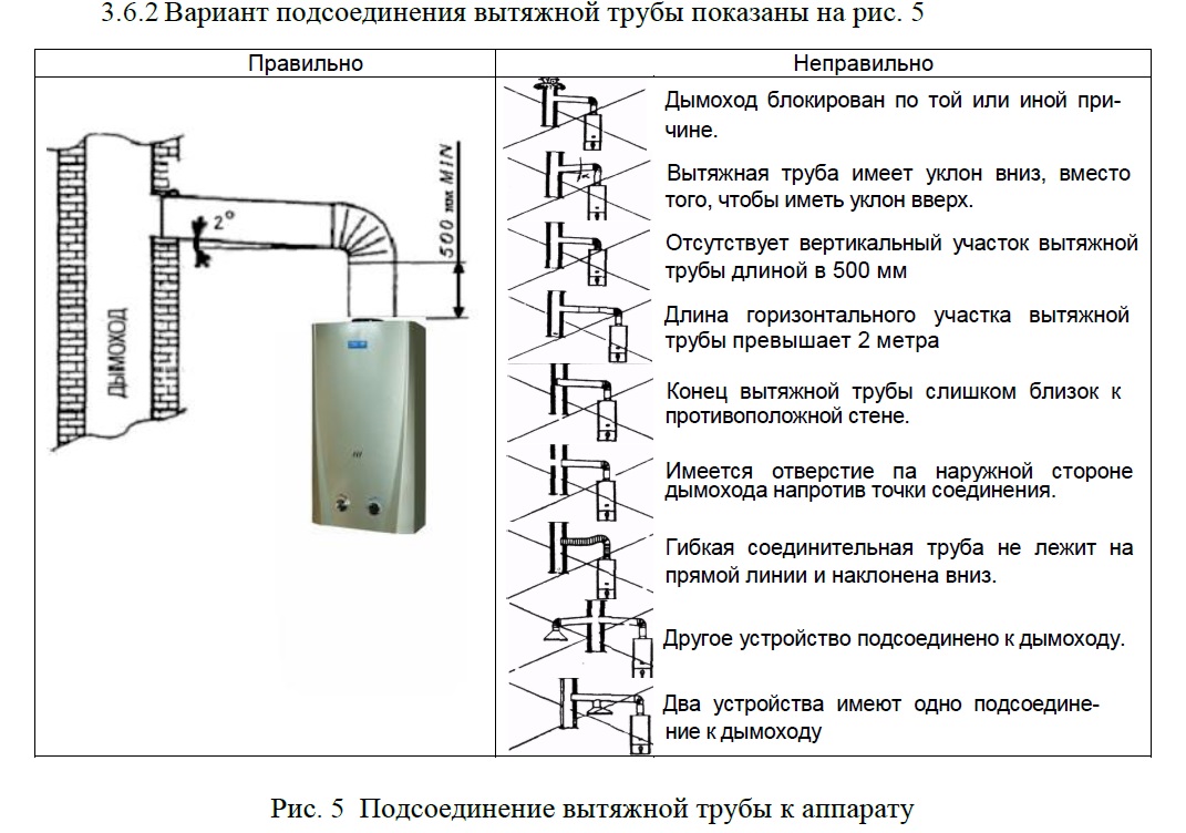

Получил письмо с завода изготовителя.
Ознакомившись с Вашим письмом, и видео материалом сообщаем Вам следующее:
Установка дымохода для отвода продукт...

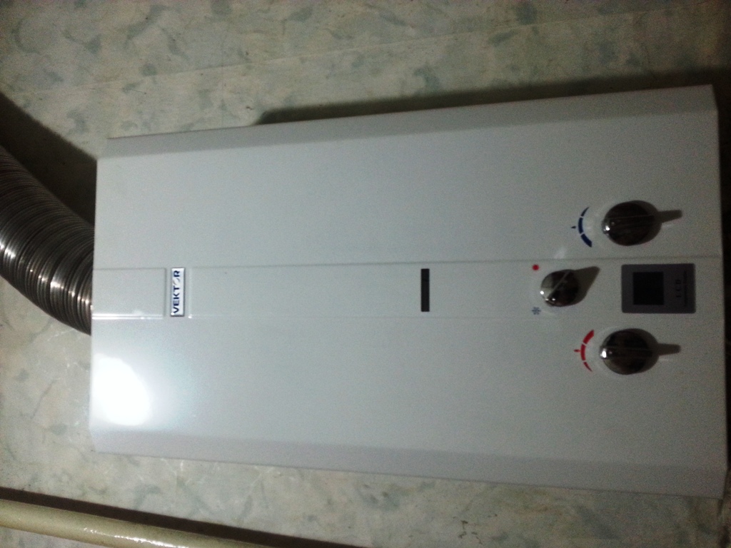

karas2003 ответил в теме:
газовая колонка Vector перегревается и выключается
Проблема по прежнему не решена написал в сервисную службу завода. Жду ответ!
Славик64 да опять выключилась. Сеточку снял она чистая. Без неё попробовал, так же перегрев
06.05.2013 в 01:23
http://youtu.be/OZdGay6zQOw
sirius1206 одинаково греется хоть на смесителе хоть на душе... Так что думаю дело не в сеточке. И когда добавляю проток то...
Регулировка протока воды практически ничего не даёт, чем больше проток тем немного ниже температура а перегрев точно такой же
sirius1206 так всё и установлено крутил вправо пока зажглась.
Славик64 обычно 40-42 нормально работала не перегревалась
Подержал руки. Не жарко абсоютно

что нужно делать чтобы улучшить тягу заменить гофру на трубу?
