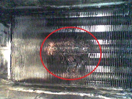

накипи ещё не должно быть, проверьте хотя бы сеточку на входе колонки.
А так, если
karas2003 написал : Включаю буквально минуты 2-3 гул сразу же и она тухнет
то
karas2003 написал : это напор воды уменьшили
Хочет закипеть, срабатывает датчик тем-ры.
karas2003 написал : У меня стоит на зиме
желательно на "лето" не ставить, иначе сгорит середина, вот так
10-40-99@mail.ru
