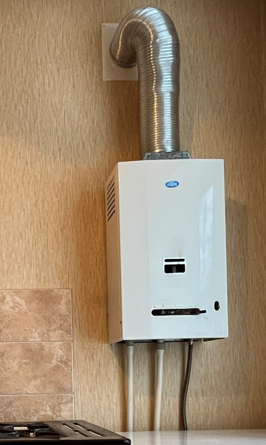

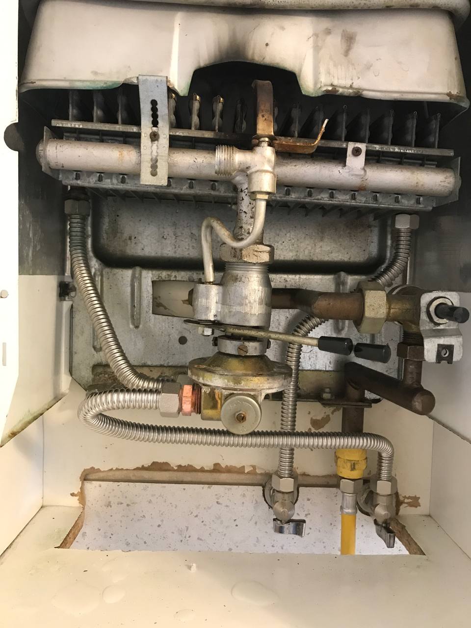

Пришли тут с ежегодным осмотром газобрудования.Лично меня при визите слесаря не было.Он начал заливать квартирантам следующее.Якобы, колонка Астра 8910 выпуска 2004 года уже очень старая, надо менять.В акте написал в графе выявленные неисправности «не соответствует разгонный участок, гофра фольга, ГО устарело» и конечно оставил телефон, где сделают все под ключ.А чтобы хозяин решал быстрее опломбировал вентиль и перекрыл на колонке газ.Это вообще правомочные основания? В инструкции к колонке насчет срока службы сказано лишь «не менее 12 лет». То есть, нет никаких ограничений нет исключительно из-за давности.И что это за претензии к гофре, если сами газовщики же и поставили ее 20 лет назад? Написать на них в прокуратуру за вымогательство?

giveaway
giveaway
Регистрация: 22.01.2020
Сообщений: 36
30.07.2026 в 19:16:36
BV написал 30.07.2026 в 19:11
Двери в общем холле в квартиры вышибает, если бахнет в одной из квартир, и двери слабенькие, а окна крепкие.
То есть вы считаете, что колонка 2004 года даже при исправной работе подлежит обязательной замене?

giveaway, Не обязательной. Если в акте Вы указали "не согласен" - можете провести и оплатить независимую экспертизу. Потом по выводам оной заказать и оплатить ремонт "совершеннолетней в США" колонки. Потом сдать монополисту как исправную и пользоваться ещё год, до следующей проверки. Результат которой я думаю предсказуем...

giveaway написал 30.07.2026 в 18:49
И при чём здесь колонка?
гофра фольга
И тут колонка колонка не виновата.

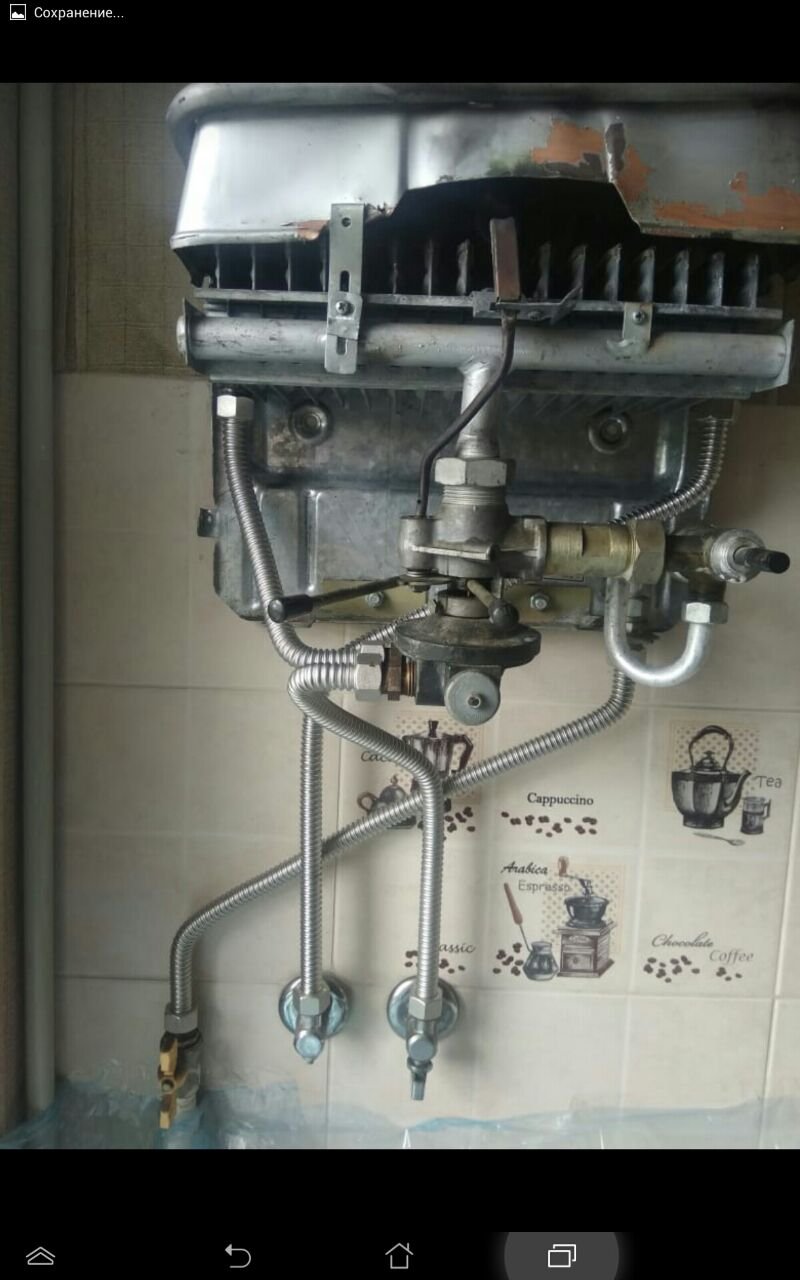

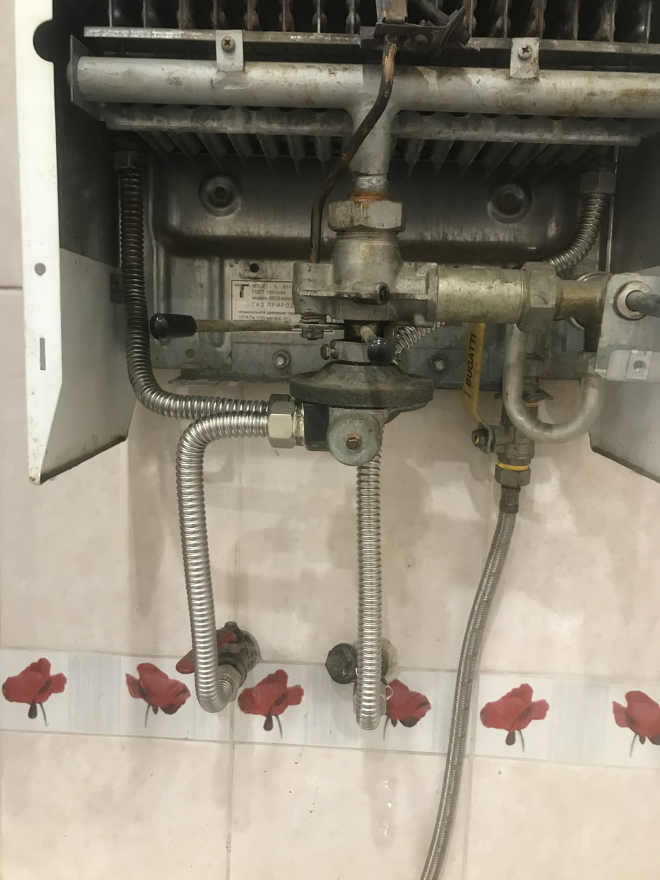

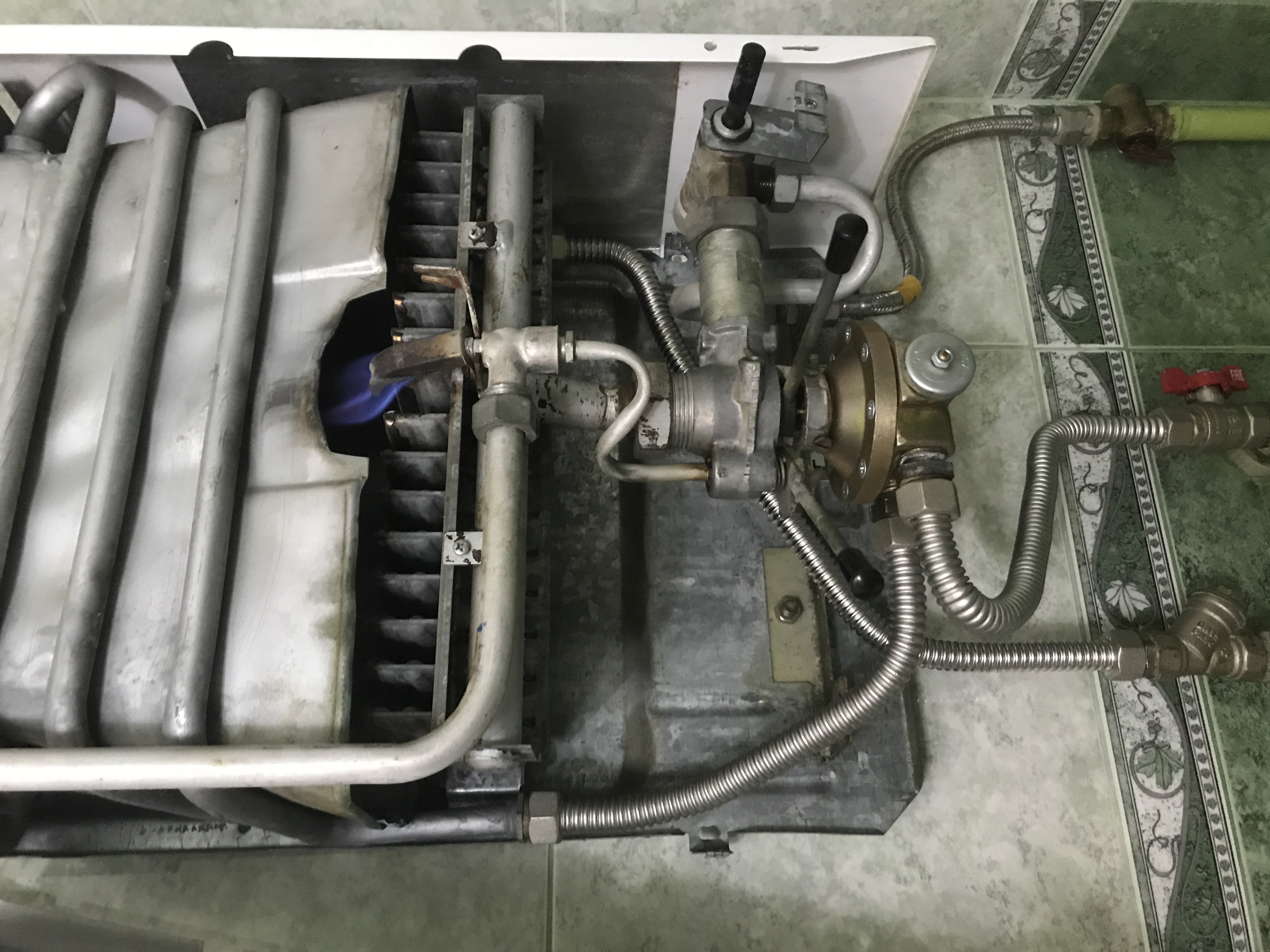

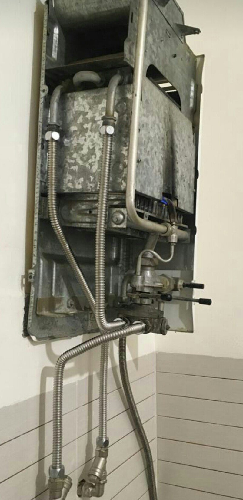

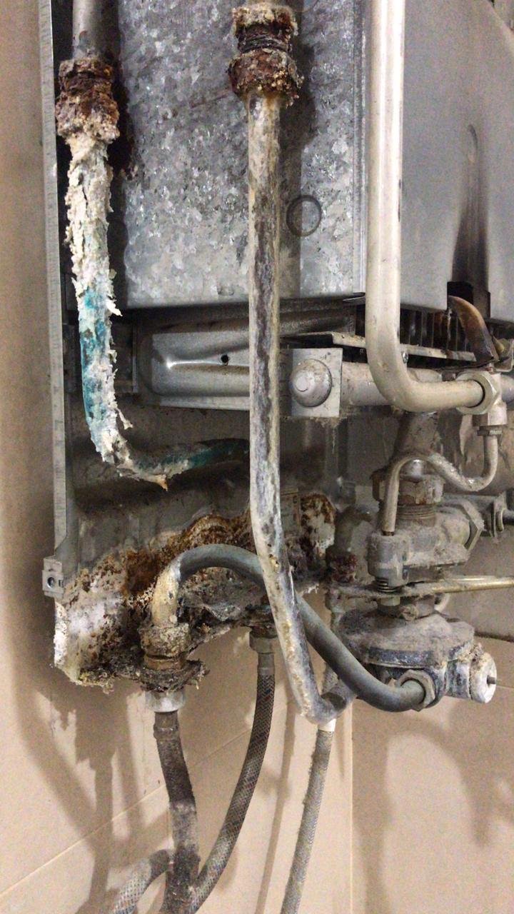

Не могу сказать, но можно починить до состояния лучше нового. Слабые места трубки и сальник лягушки. Поменял и новая. Теплообменник все колонки переживёт. Screenshot_2021-01-15-18-03-50_1 photo_13_2024-07-21_21-16-32 photo_5_2024-08-25_16-28-40 IMG_20221012_205649_518 IMG_7541
У вас хуже, чем так? IMG-20201213-WA0006
Да.

giveaway
giveaway
Сообщений: 36
30.07.2026 в 20:21:10
Славик64 написал 30.07.2026 в 20:10
А у меня она в таком состоянии и есть) Ничего не течет, все работает исправно. Разбирается и ремонтируется легко жеизображение

giveaway написал 30.07.2026 в 20:21
А у меня она в таком состоянии и есть) Ничего не течет, все работает исправно. Разбирается и .....
И разгонный участок хватает. Редко у кого столько.
