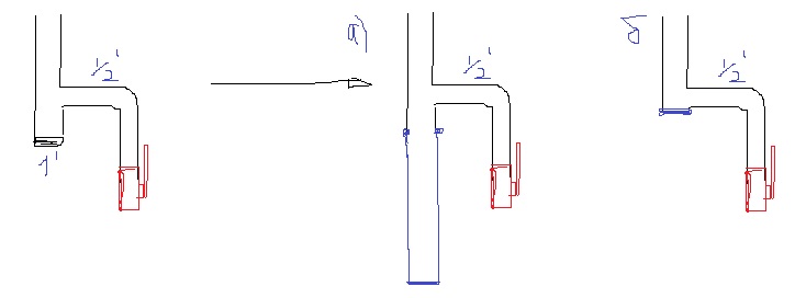

    Обрезанный стояк ХВС что делать?
    Или нарезать резьбу и заглушку резьбовую на 1' поставить на стояк. Все проще потом в случае чего прочистить. Конфигурация прям кричит, что весь хлам с...
    Писал в мелких вопросах, но прояснить так и не удалось. Подскажите как лучше поступить. Вот такая картина со стояком холодной воды (слева на рисунке)....

    Тема для мелких вопросов по сантехнике и отоплению
    После крана можно поставить заглушку и переодически открывать-закрывать кран от заклинивания, даже опечатать её если будут вопросы с водосчетчиками. М...
    Подскажите. Вот такая картина со стояком холодной воды (слева на рисунке). Новостройка, 11-ый этаж из 22. Стояк 1-дюймовый ХВС идет с 22 этажа и закан...
