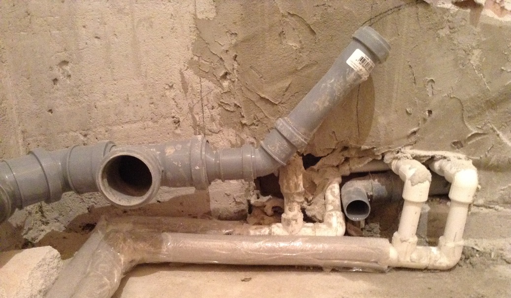

kopirka ответил в теме:
													тема для тех, кто любит вопросы с картинками :)
Я и не думала, что в основе монтажа сантех труб лежит такая теория!
"..ответьте на вопрос, а с каким уклоном Вы проектируете выпуски? Большинств...
															24.07.2014 в 12:01
да, маленький тройник не переделали. зато изменили поворот трубы в углу: вместо 90 поставили 2 на 45.
не одно, так другое! будем понижать наклоны :)
														вот результат вчерашних переделок:
на последней фотке видно, как раньше канализация уходила в стену. сейчас увели ее наверх, но теперь еще нужно утопи...
														Узнала название производителя -valtec. Что скажете?
															24.07.2014 в 01:16
														А если по теме, сейчас закупила косой тройник, рюмочный переход и теплоизоляцию пока только на 20 трубы, не знаю точный диаметр труб к полотенцесушите...
