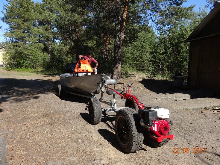

Всем спасибо за рекомендации. То, что нужно увеличить массу на оси мотоблока, это понятно. Но колёса тоже надо ставить большего диаметра и с хорошим г...
Это ни чего не даст, прицеп под лодку делал таким образом, что бы центр тяжести лодки находиться на оси прицепа. Колёса, которые на фото- маловат про...
P.S. Очень симпатизирует из соседней ветки про АГРО (вроде :o) адаптер, кторый сделал из МБ мини-трактор (переднеприводной) с переломной рамой. Колес...
