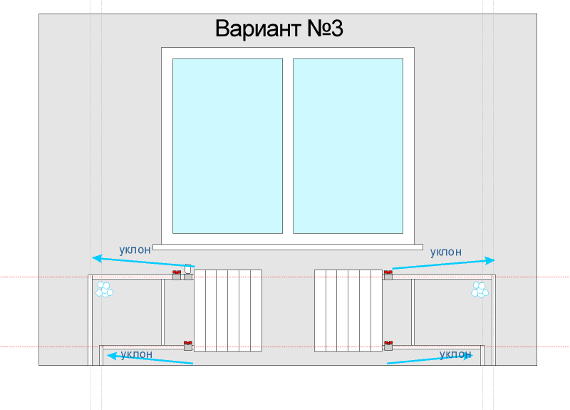

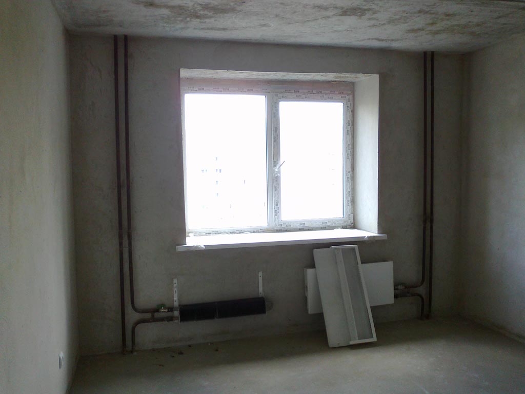

    Понял. Спасибо. Если я всех правильно понял (и насчет способа подключения авто-воздушника), получается как-то так (или с изгибом как у santex-SVAR)...
    01.09.2013 в 23:41
  • helmut ответил в теме:
    Отопление верхнего этажа
    santex-SVAR Интересное решение. А при такой разводке маевским часто придется пользоваться?
    01.09.2013 в 21:41
    касимов То есть если из новых радиаторов не стравливать воздух вообще, то нижние соседи не будут страдать (через байпас им без проблем будет поступать...
    01.09.2013 в 20:56
    Печально... Попробую тогда оценить ситуацию с завоздушиванием в ближайшем отопительном сезоне. Если все будет плохо, и маевский не спасет, то, восполь...
    01.09.2013 в 20:31

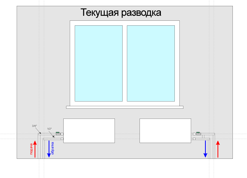

    Всем привет! Требуется совет в грамотной разводке отопления на верхнем этаже 9-ти этажного дома (искал по форуму что-то подобное, но, к сожалению, не...
    01.09.2013 в 19:45
