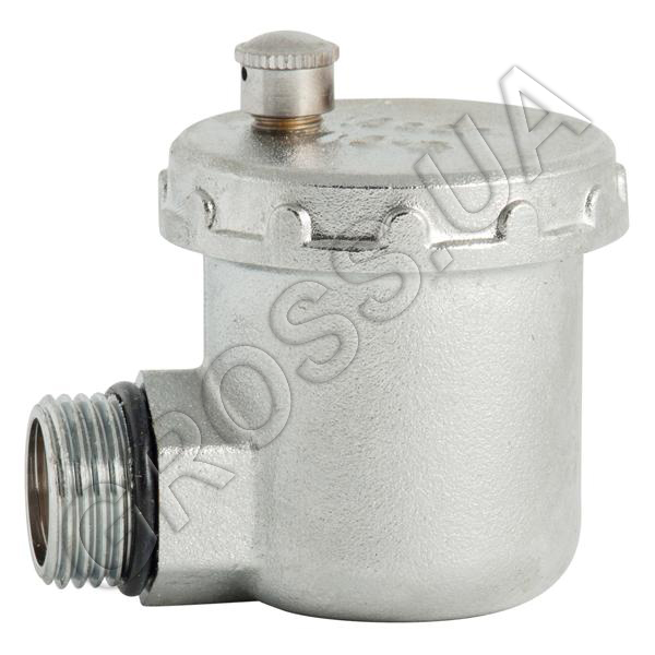

При запуске системы воздух надо спускать всегда, дальше по необходимости иначе не будет греть ни у вас ни у соседей. У вас схема изначально не доделана застройщиком ,на верхних этажах должны устанавливаться краны для удаления воздуха.Ваша схема правильная №2,или как на фото santex-SVAR, только авт.воздушник с краном, я считаю лишний

sirius1206 написал : только авт.воздушник с краном, я считаю лишний
Почему?

касимов от него ,может быть больше вреда чем пользы для этого и установлен кран чтоб менять или закрыть когда начнет капать, а свою функцию выполнит только раз при заполнении системы а потом если в системе есть давление он не срабатывает(приходится по ним постукивать слегка чтоб работал), а так как вода пролетает по трубах с пузырьками воздуха,воздух отделяется от воды там где меньшая скорость, а это как раз радиатор,но устанавливать даже на ЦО какай то авт. сбросник я бы не стал с целью безопасности, человек на работе ЖЕК делает ремонт заполнили систему и автомат начал капать,лучше когда есть уверенность что в все закрыто

sirius1206 написал : ...только авт.воздушник с краном, я считаю лишний
я тоже так считаю, по причине того, что установлен не там где надо (ставится в самой наивысшей точке) и при открытом кране через некоторое время, максимум, в данном случае он отработает год и потом поплавок заклинит и через выпускное отверстие затопит квартиру владельца.
