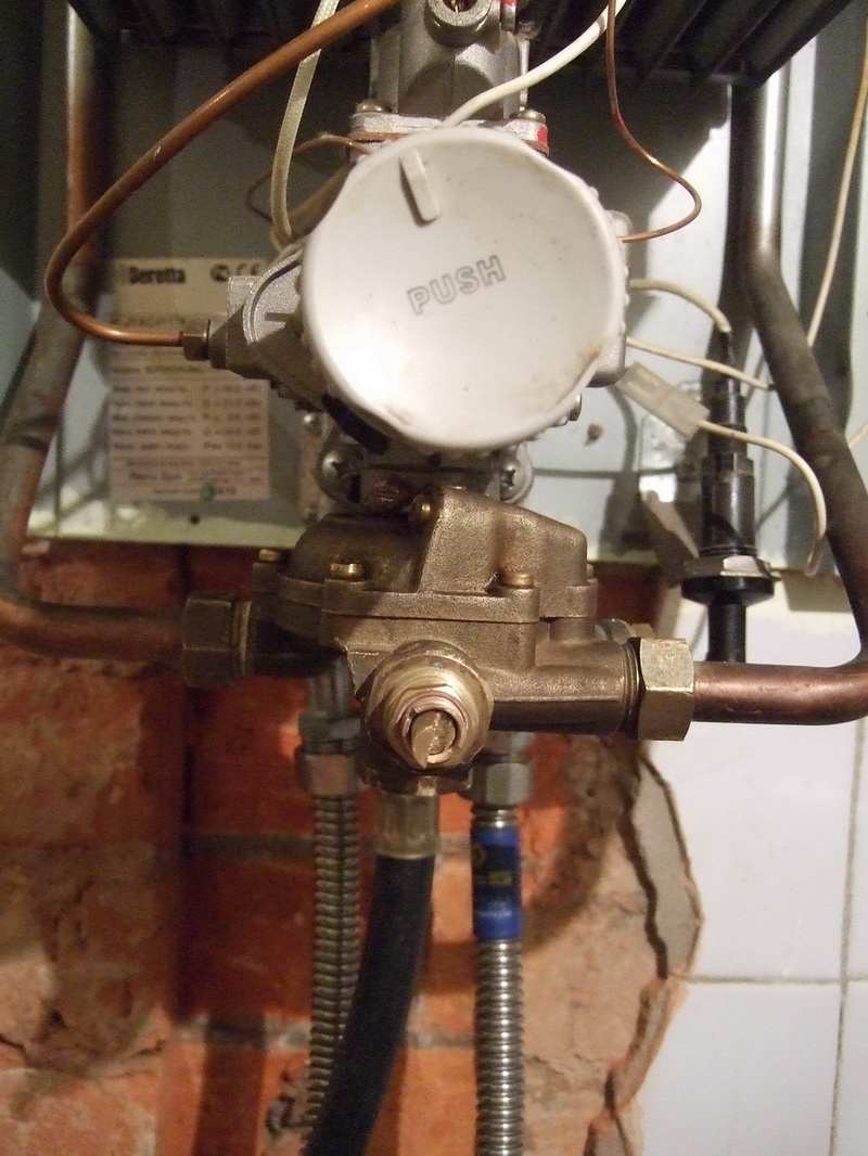

    Газовая колонка (слабый напор гор.воды)
    Славик64, работает пока как было, без изменений. Разобрал точно такой редуктор точно такой же колонки, действительно - пружина есть. Думаю теперь где ...
    Я бы тоже так и оставил если бы напор регулировался на колонке, сейчас приходится изощряться и регулировать краном на выходе. Но все равно спасибо все...
    метанол, это клапан замедленного розжига, немного не то... А вот согласно этой инструкции, у меня внутри лягушки не хватает пружины регулятора давлени...
    Славик64, верхнюю часть лягушки, к сожалению, открутить нет возможности, так как сильно слизаны шлицы на головках винтов. Не моих рук дело, видимо кто...
    Stc, посоветовали пофоткать и выложить. Я не знаю откуда у вас бестолковость берется, а я еще пока не выяснил точно причину неисправности. И буду благ...
    Открутил/Разобрал
    проблема в лягушке, эта ручка должна уменьшать количество воды. Обращайтесь к этому может он все потроха из лягушки выкинул:confused: Да вроде местн...
    По общему проекту, пока непонятно, чего там корректировать. Вполне вероятна тройниковая схема подачи, оттуда неизмеряемые коэффициенты этой самой под...
    Кран держать полуоткрытым - это не выход, да и шумит сильно. Регулятор напора крутится, но напор от этого никак не меняется. Хотя это не оказывало вл...
