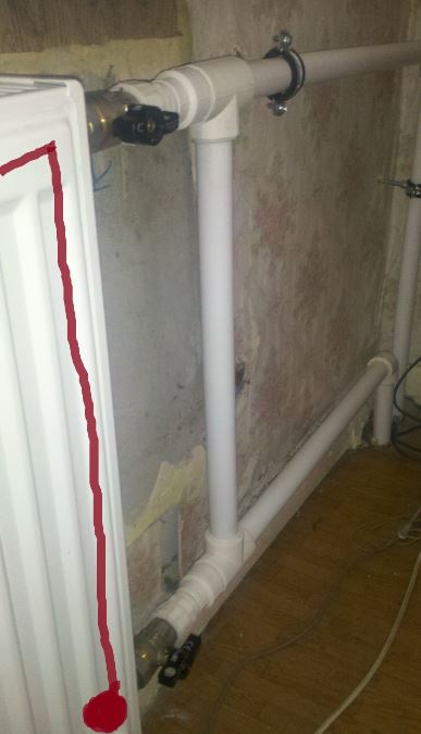

робин123 ответил в теме:
батарея, холодный низ, двутрубная система, фото прилагаю
Stc
23.10.2013 в 18:56
если кому интересно, проблема решилась (тьфу тьфу тьфу) после разговоров с сантехниками жэка, по моему подача в комнате стала верхней, проверять и при...
18.10.2013 в 22:02
Inch1964
вот как было, грело все нормально, правда какиеподачи были на кухне и в комнате не знаю.
фото иформативней и приличней не нашлось, изивините)...
а не знаю, проектов можно каких угодно наклепать. я сам знаю как это бывает, правда в другой области.
30.09.2013 в 19:44
Поговорил с местным сантехником, говорит меняли всем по проекту, никто ничего изменять не должен был. т.к. кап ремонт во всем доме делали за гос. ден...
30.09.2013 в 19:18
Так, что месть тут неуместна. :)
Inch1964
а если я так переделаю, действительно ли все будет напрасно, если соседи снизу что то у себя тоже переделают, как говорит sirius1206 ? в тако...
29.09.2013 в 21:55
Inch1964
на кухне 100% верхняя, в комнате 100% нижняя. проверил. Только не понял, на кухне же уже диагональ с верхней подачей, что там менять? единств...
29.09.2013 в 21:13
К сожалению, сразу пошла вода.
Можете нарисовать схематически? я в интеренте нашел только что рефлектор это лист, отражающий тепло, которое идет в ...
