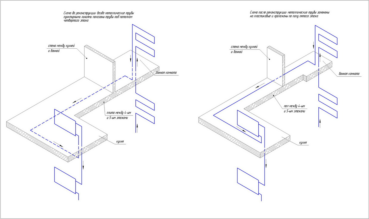

А была стальная не меньше 3/4".Молодцы! Будем надеятся что соседи придут не скоро.
Да у нас от подвала идут такие трубы и раньше стальные стоял...

Когда демонтировал,вода была?
Будет,только воздух выгнать надо.
На полотенчике ослабь верхнюю американку и страви воздух
Когда демонтировал вода была ...

Стальную трубу заменил на армированные металлом пластиковые трубы диаметром 25 мм(в магазине сказали турецкие, серого цвета с красной полосой снаружи...

Предлогаю вам схему переноса трубы

Здравствуйте, помогите пожалуйста, надеюсь кто нибудь встречался с системой когда в хрущевке с полотенчика ванной пятого этажа в ванную четвертого эта...
