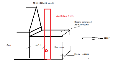

Организация отопления. Газовый котел и дымоход
Тыловая часть дома создает проблемы. я схему выкладывал во втором посте, там видно причину.
Ветра 15-20м/с очень часто в период январь-март. Думаю, ...
02.04.2014 в 22:05
