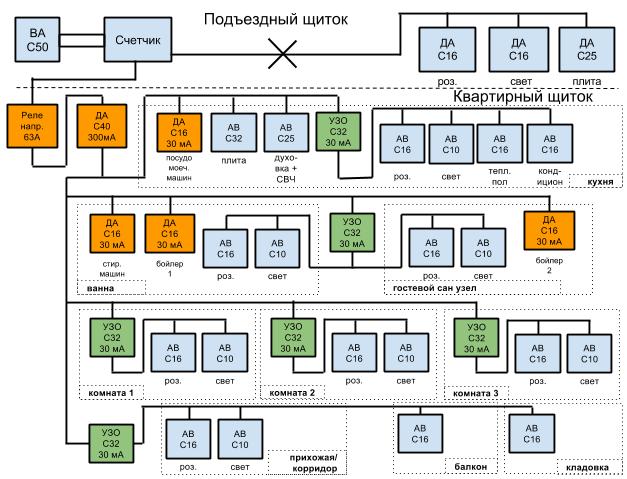

  • eugine ответил в теме:
    Покритикуйте щиток в 3-х квартире
    Согласено... глупо. Пересмотрел схему щитка. Прощу еще раз прокомментировать ее: web-rr, духовка + СВЧ = С16 2.5 мм2
    30.10.2013 в 02:07
    Ребята, всем спасибо за советы и консультации. Постарался прислушаться ко всему что было указано: 1) объединил некоторые линии 2) убрал дифы и замени...
    29.10.2013 в 21:04
    web-rr, спасибо! Да, 2P C50 перед счетчиком стоит. Можно несколько уточняющих вопросов? Почему такой большой номинал? 62А? Какие из приведенных л...
    29.10.2013 в 00:13
    web-rr, да, конечно можно ;) DED@ПВО, фото этажно щитка на две квартиры: вводной автомат C50, счетчик, три диф. автомата на квартиру: розетки (C16, 30...
    28.10.2013 в 22:39
    web-rr, спасибо (thumb up) На китайскую продукцию не ориентируюсь. Список линий в квартире: Кухня: 1) свет 1.5 мм2 2) розетки 2.5 мм2 3) теплый пол 2...
    28.10.2013 в 18:06
    Всем привет Прощу покритиковать схему щитка. Рисовал ее сам, поэтому думаю что много чего там неправильно. На данный момент квартира после строит...
    28.10.2013 в 15:30
