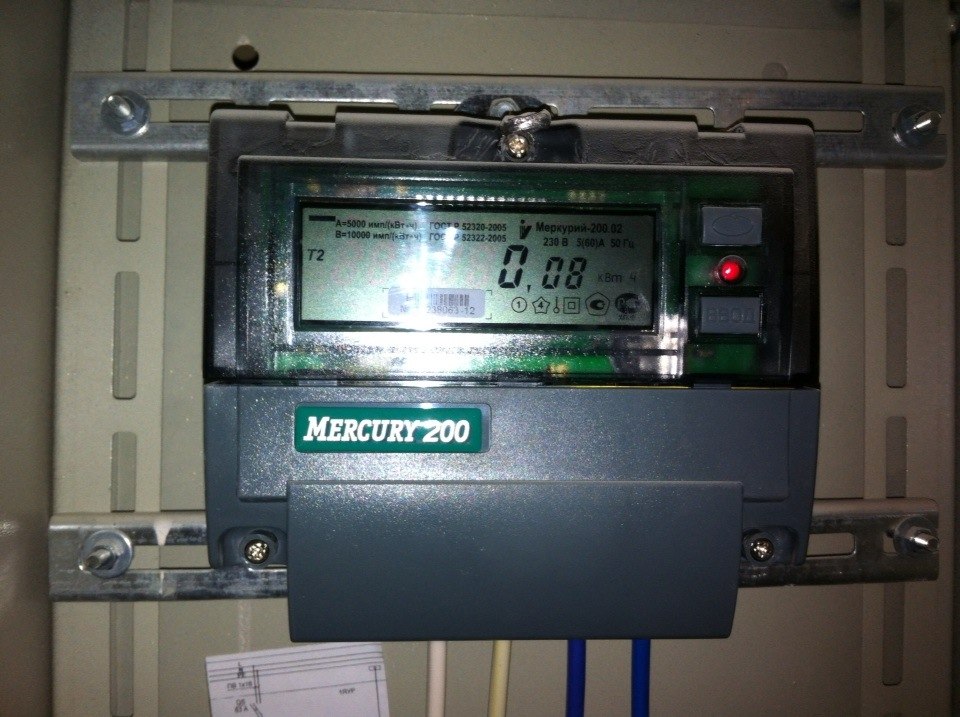

Счетчик в этажном щитке

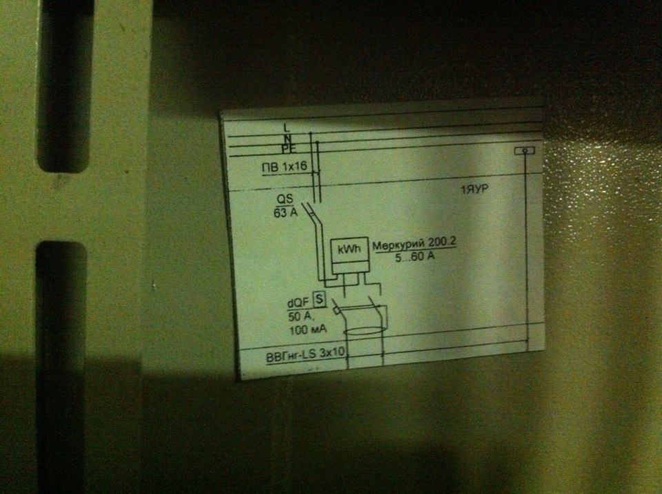

Схемка этажного щитка
