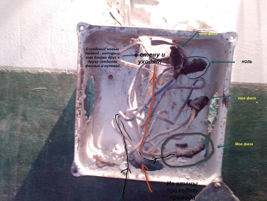

zavod ответил в теме:
Полная замена проводки в 1-ком. кв(хрущевке) своими силам
Нет, он пробросил алюминий, но скрутка одно название.
Установил я орехи, позже сфоткаю. Нули скручены очень плохо, т.е стоячные 2 провода скручены, а...
Если честно, лишний раз не хочется лезть в эту коробку, как мне показалось там всё на соплях, провода на стояках 10 кв мм всего. Попробую аккуратно н...
Если ставить новый щит на все 4 квартиры на площадке, то скорее всего надо будет переделывать стояк, т.к длины стоячных проводов не хватит для разводк...
09.01.2014 в 19:21
Это идея, попробую согласовать с другом))) Спасибо!!! Надо поискать небольшой металлический бокс.
Думаю, этот бокс с автоматом можно будет поставить ...

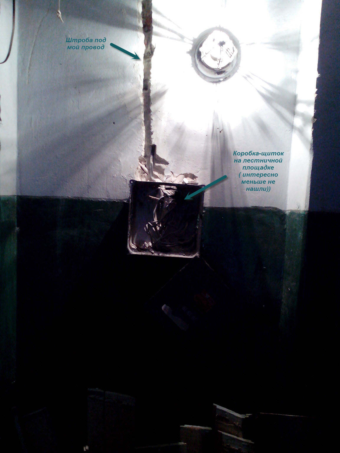

Вы имеете ввиду 2-х модульный маленький бокс? Где его монтировать? Если в подъезде, то соседи какие-нибудь будут прикалываться вкл и выкл.))) редисок...
09.01.2014 в 19:06
Предлагал, никому ничего не надо. Соседский электрик новый провод, до щитка, по стенам не крепил даже, просто висел, я его закрепил. Позже в штробу ...
09.01.2014 в 19:04
ничего, ведь до счетчика не должно быть соединений, как сказал контроллер, который снимал пломбу)
09.01.2014 в 18:58
Автомат после счетчика на 20 А будет
09.01.2014 в 18:18
Всем привет! Тему создал для получения грамотных советов, т.к я в этом пока новичок.
Имеется 1-комнатная квартира в хрущевке.
Есть желание всё сделать...
09.01.2014 в 15:57
