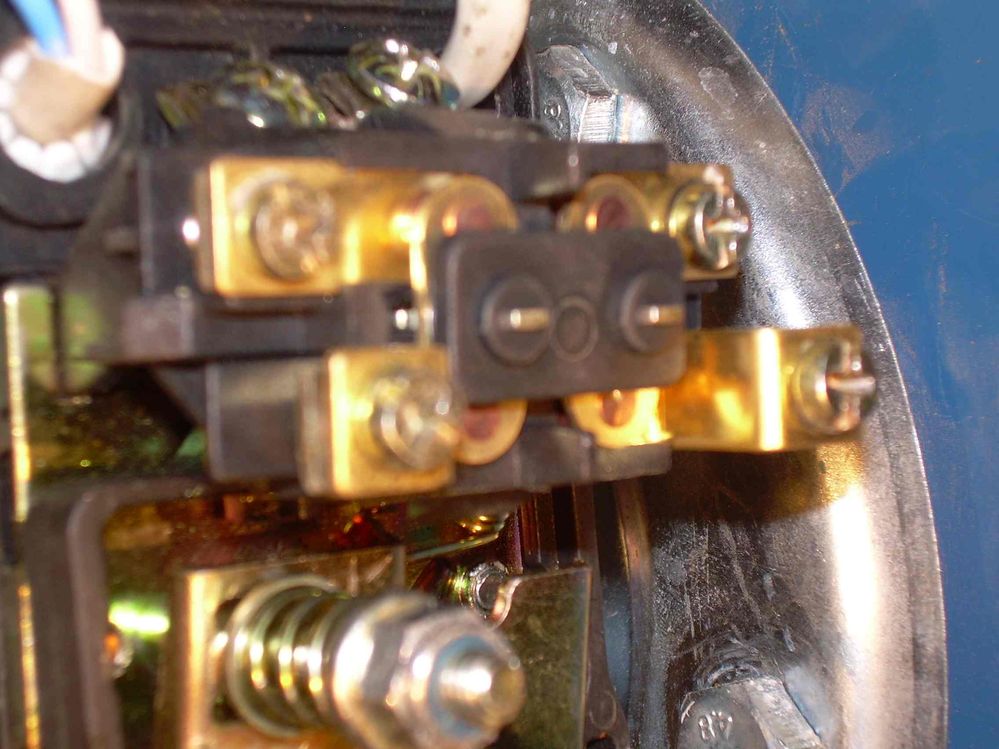

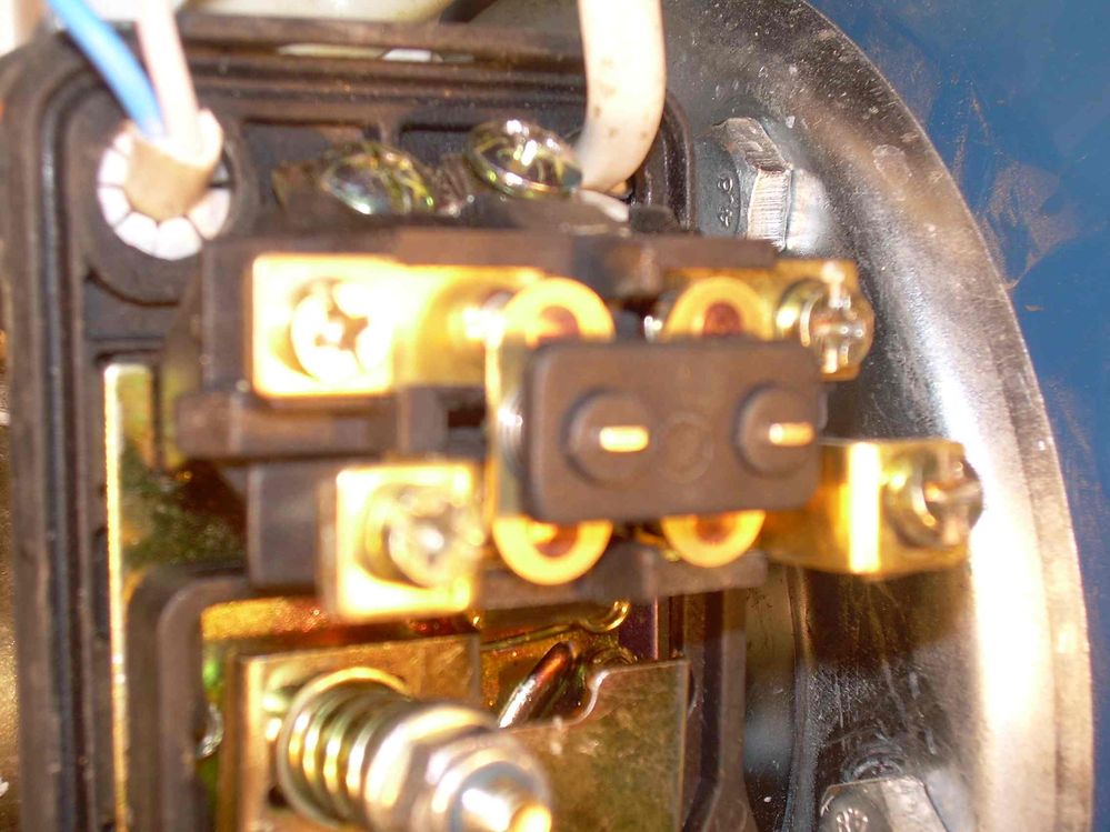

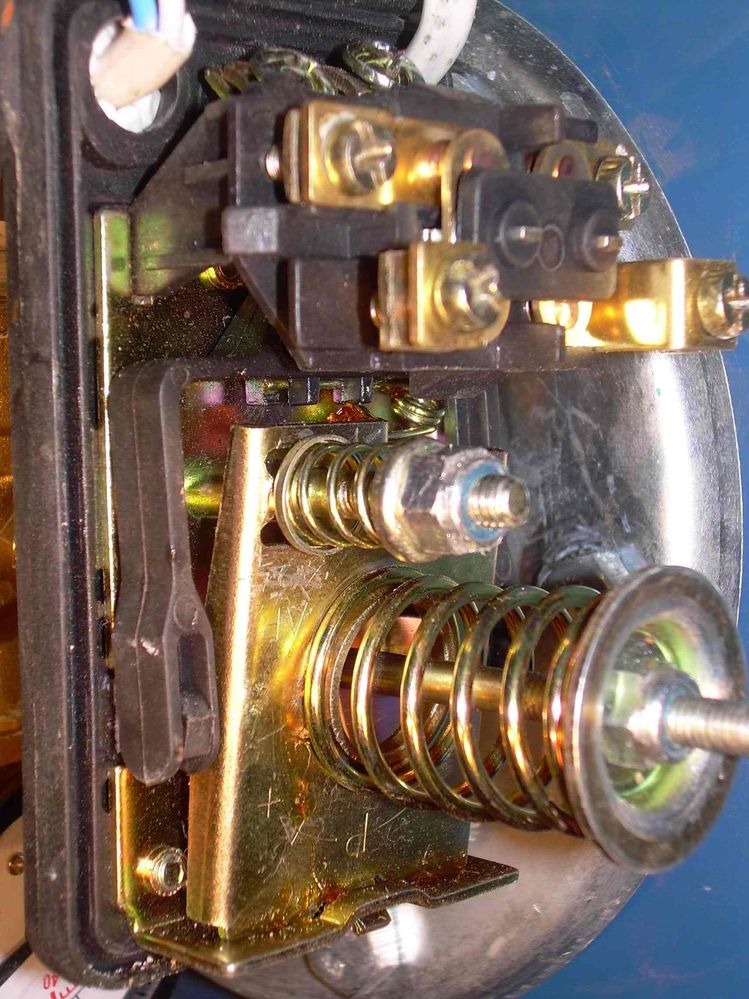

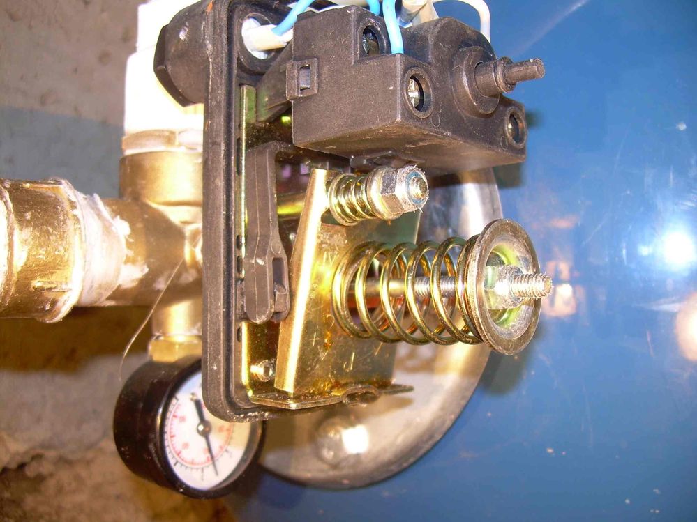

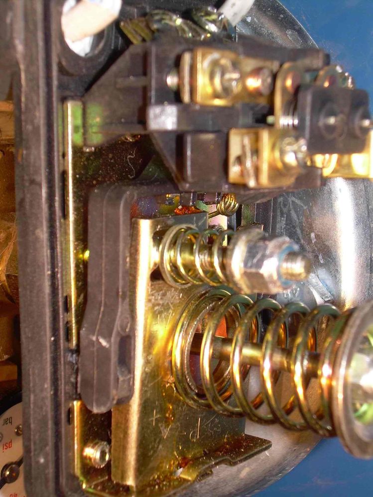

SergR ответил в теме:
Как отрегулировать отключение насосной станции при достижении давления
Да! Ситуация не прояснилась вчера вечером, а наоборот .... Выкладываю фотки (сорри за качество - в подвале темно). Первое фото - воды нет в системе, к...
10.06.2008 в 09:00
Т.е. замыкаются-размыкаются левый дальний-правый дальний, левый ближний-правый ближний как на фото. и эти контакты при малом или нулевом давлении дол...
09.06.2008 в 13:24
