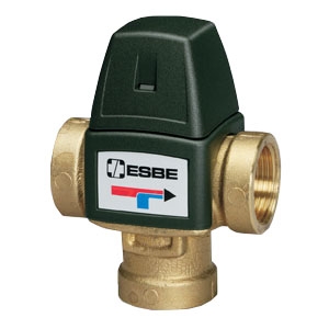

Заказал и смонтировал!
Очень долго искал смесители ESBE, это оказалось самое сложное.

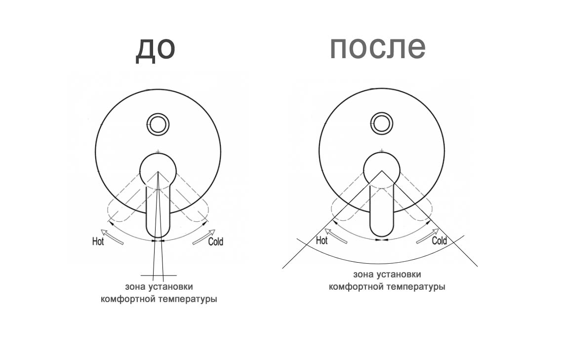

правильно в этом и задумка
если холодная 5[SUP]0[/SUP], а горячая 70[SUP]0[/SUP], то для комфортной температуры ручку смесителя надо перемещать прям...

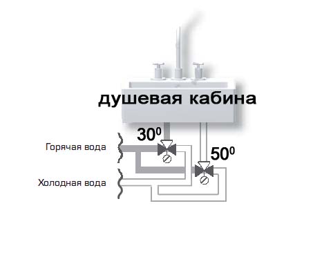

возможно эта тема будет интересна тем, у кого есть душевая кабина
у меня есть душевая кабина производства Китай
в ней уже установлены встроенные смес...
