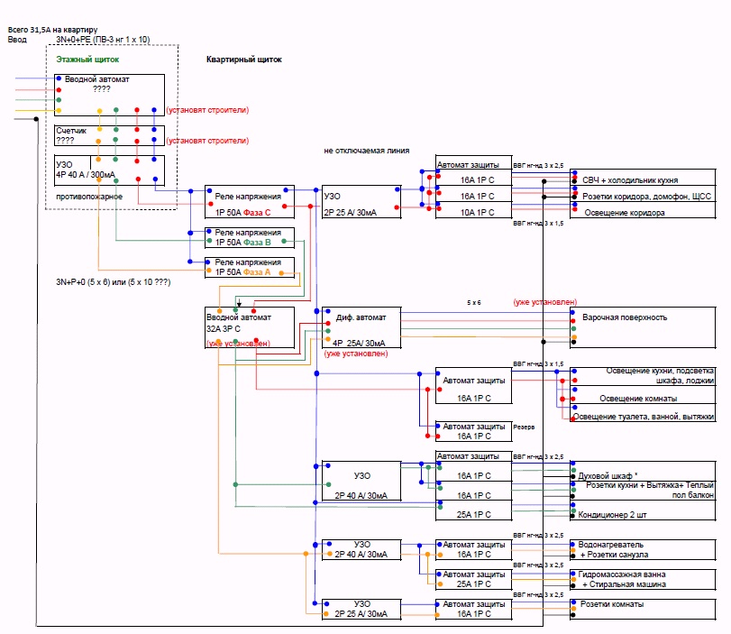

Я учту при покупке. 1 УЗО и 1 Автомат пока покупать не буду. Расположу все в щите, потом посмотрю. А на счет света. У ...
Учел. Наконец то до меня дошло.
И буду признателен за совет:
Какого производителя УЗО стоит выбрать?
Мне рекомендовали встраиваемый шкаф с металлическ...

Спасибо за конструктивные ответы. Изменил схему, выкладываю. Какие еще будут замечания?

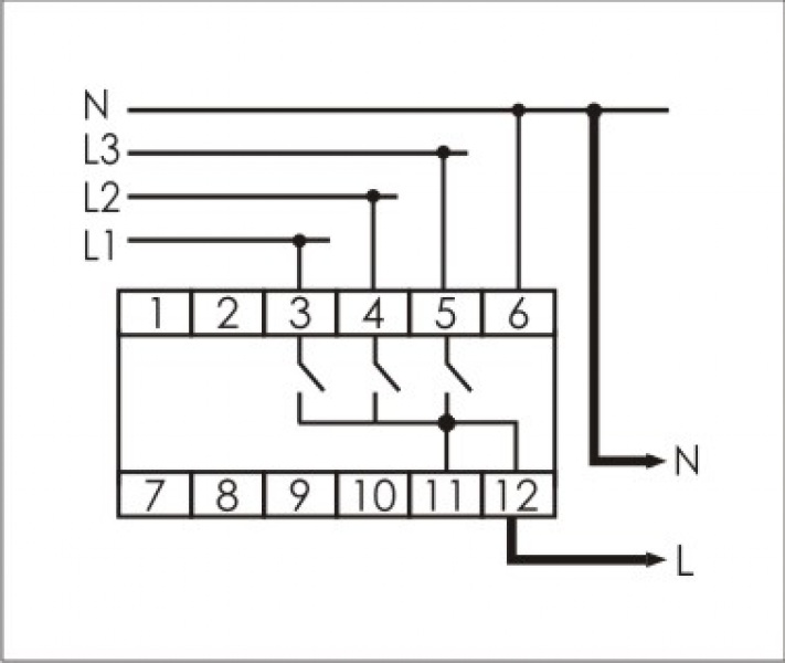

По предложению vvladq на ссылке предлагаетс...
