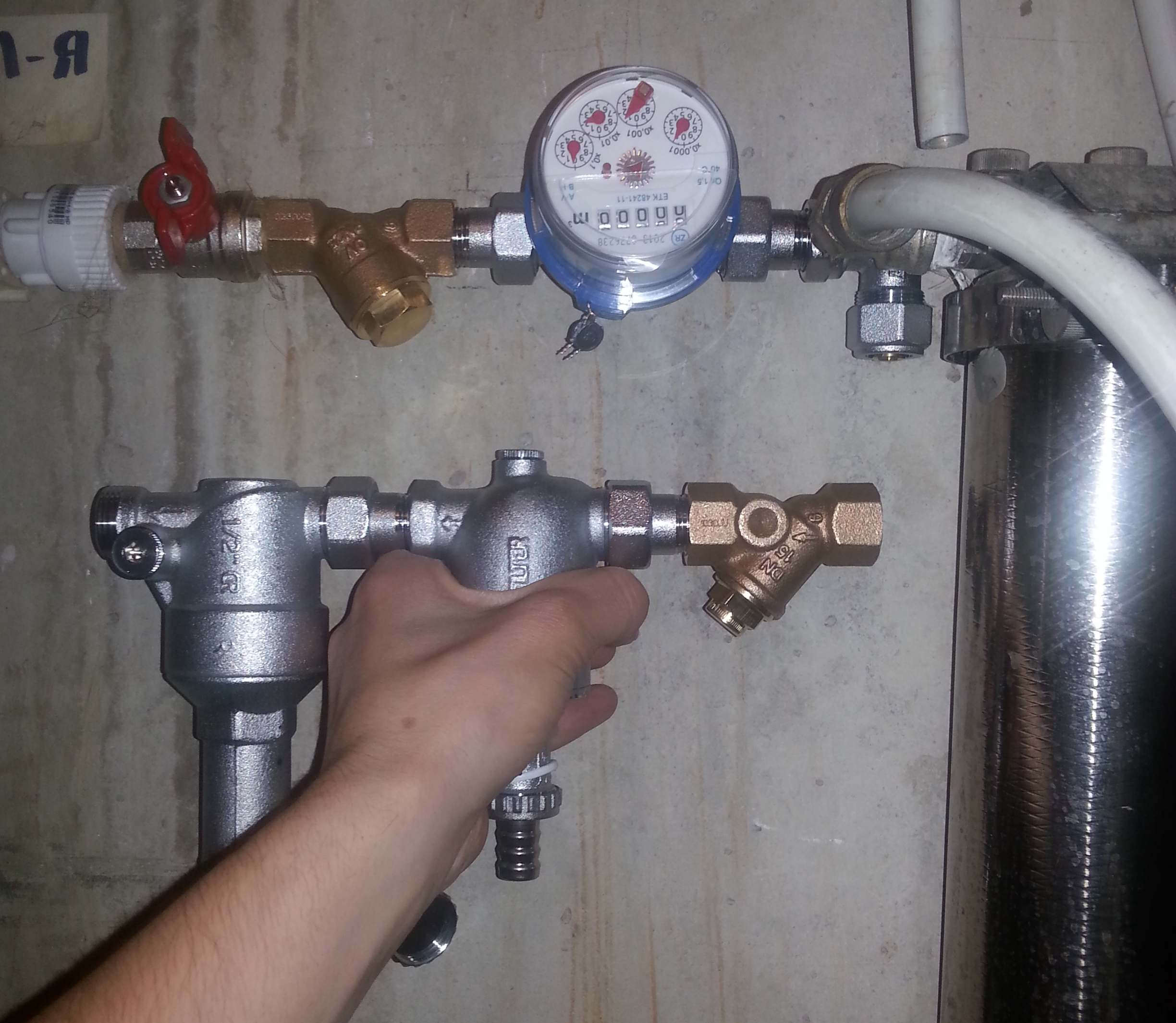

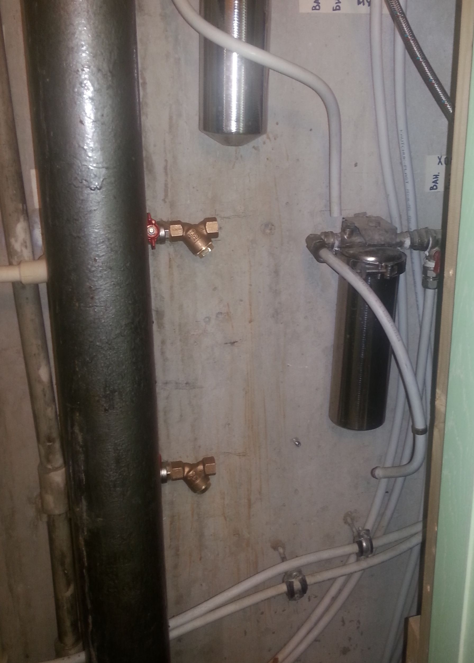

MCJ ответил в теме:
Замена на стояке шарового крана и грязевика, установка счётчика.
anonymice,
хорошй ШК (onninen)
кстати, где вы их нашли?
16.04.2014 в 23:21
MCJ ответил в теме:
anonymice,
Присоединяюсь к вопросу про диаметры.
А ФГО oventrop 1120004
http://www.oventrop.de/article.asp?art=1120004&sprache=RU
15.04.2014 в 20:14
MCJ ответил в теме:
И ещё вопрос назрел, можно ли стыковать бронзу и латунь, т.к. нужны уголки вр-вр, такие нашел у viega.
13.04.2014 в 12:51
MCJ ответил в теме:
Всем спасибо!

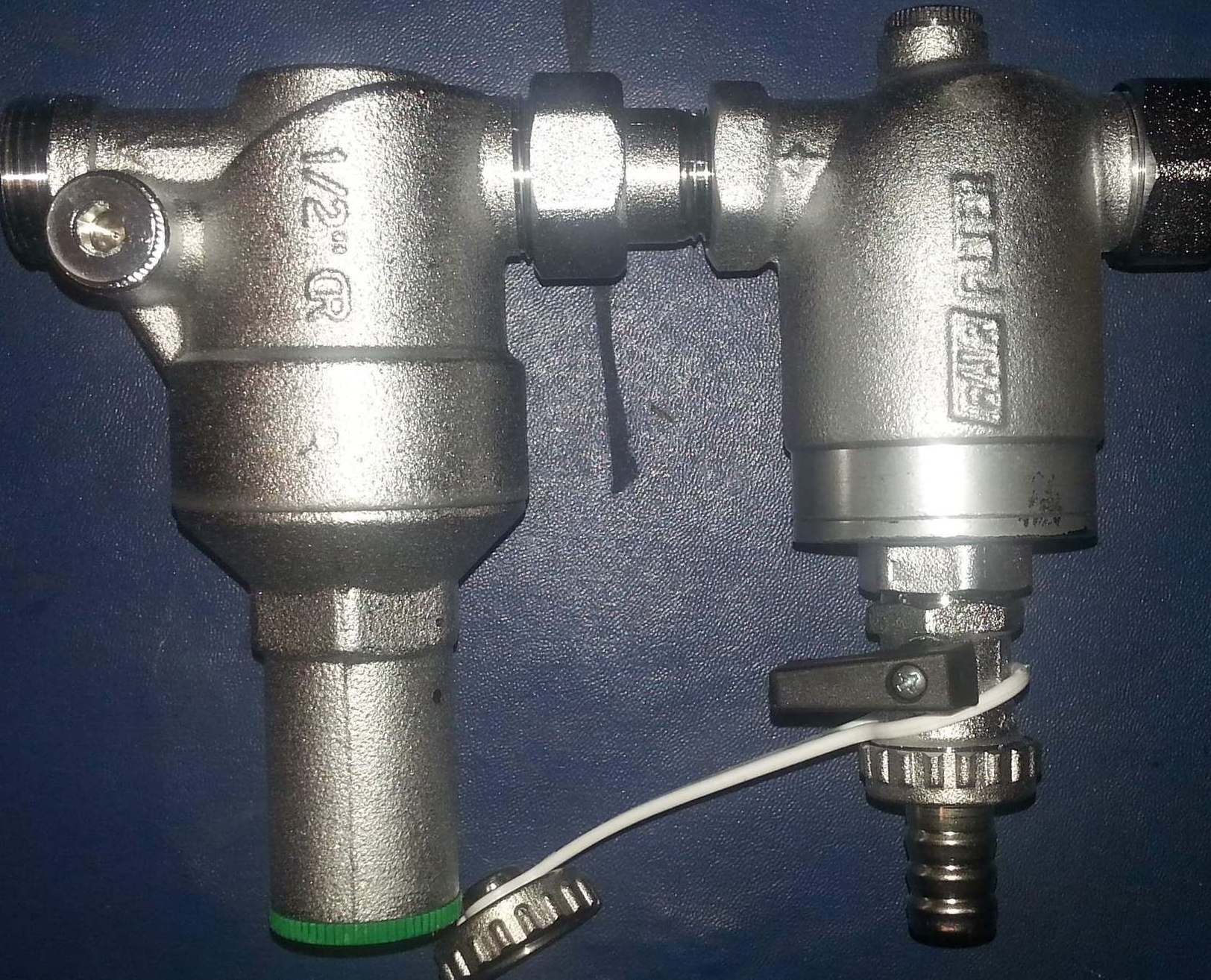

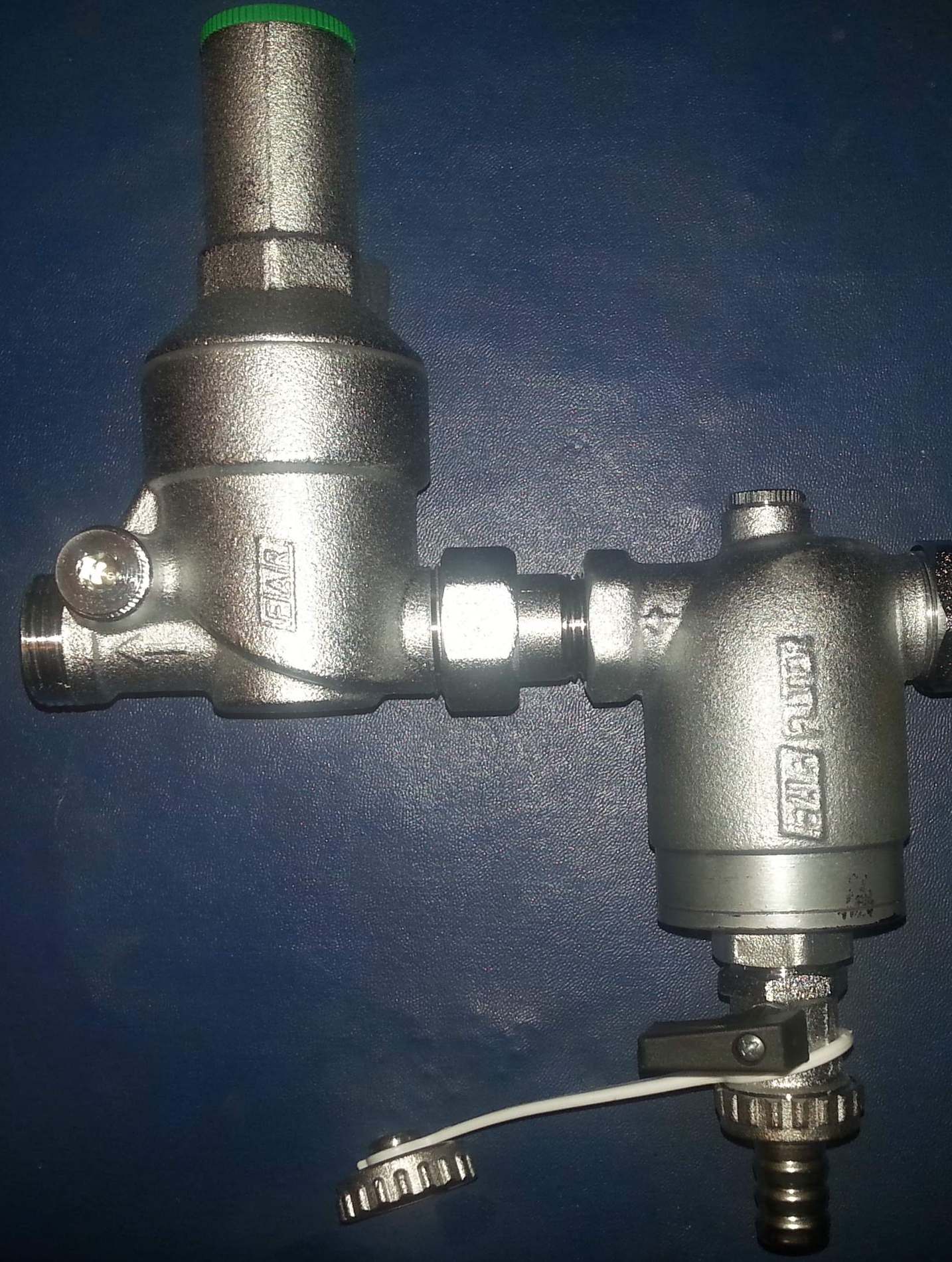

Т.к. приспичило с решением вопроса и хотелось взять всё в одном месте,
Взял:
1) ШК Oventrop
2) ФГО Oventrop
3) Обратный клапан OV
4) ФТО...
11.04.2014 в 20:22
MCJ ответил в теме:
Dominus,
Звонил туда, только с юр.лицами работают.
И похоже не бывает нержи с амерканкой :(
08.04.2014 в 16:13
MCJ ответил в теме:
AndyMirror, Тугие?
ForwardLook, Спасибо.
Dominus, Спасибо!
Всё могу тут взять http://www.stelmarket.ru
а вот где Onninen купить :confused:
08.04.2014 в 15:38
MCJ ответил в теме:
Всем спасибо за комментарии!
Dominus, т.е. вы предлагаете последовательность:
ШК onninen, ФГО oventrop, счетчик, опять ФГО FAR, редуктор caleffi ил...
08.04.2014 в 08:38
MCJ ответил в теме:

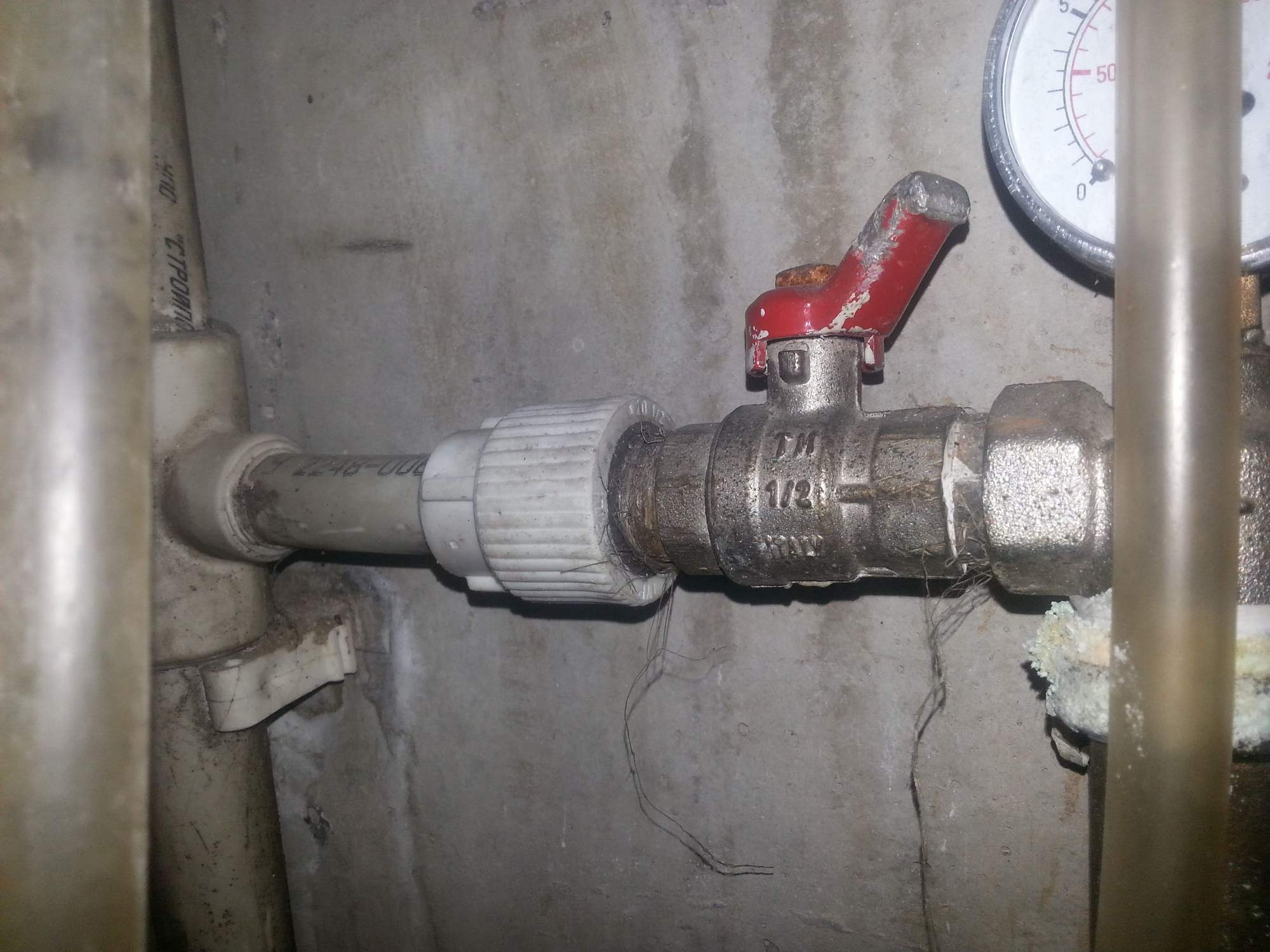

Mazayac, спасибо за развернутый ответ!
Обратный клапан посоветуйте пожалуйста.
Кстати, стоит ли просить сменить гайку на ПП трубе куда будет ШК вкручи...
07.04.2014 в 22:04
MCJ ответил в теме:
lob,
Ок. По схеме подключения рекомендации будут?
07.04.2014 в 15:52
MCJ ответил в теме:
lob, могу допустить, что это подделка, но вы полагаете, что китайский заводской Валтек прослужит не хуже того же FAR?
07.04.2014 в 15:25
