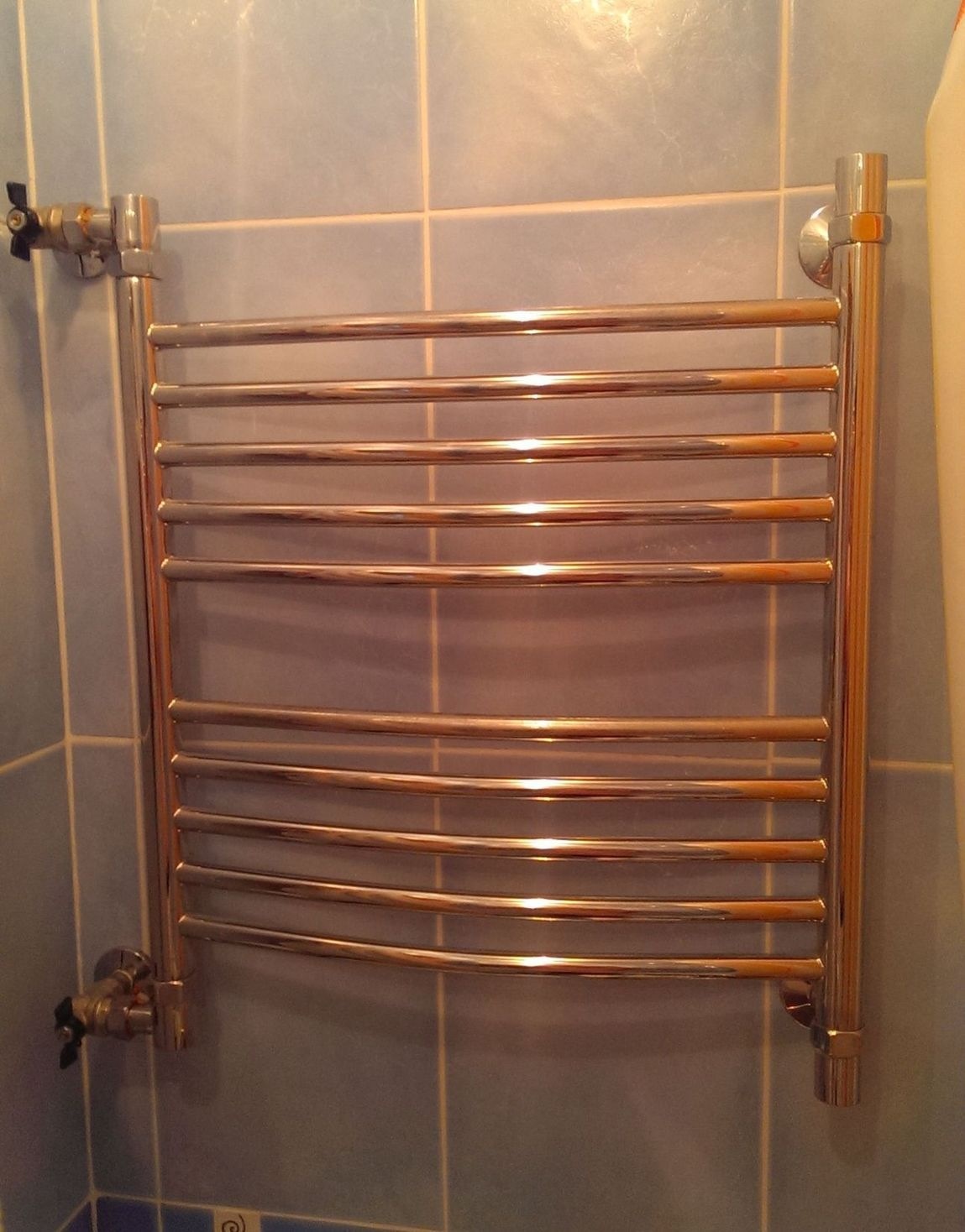

1,2) Там слева отдельный стояк отопления, к нему ПС подключен напрямую (где краны)
3) вот это был бы лучший вариант, попробую разобрать, поменять. Пр...

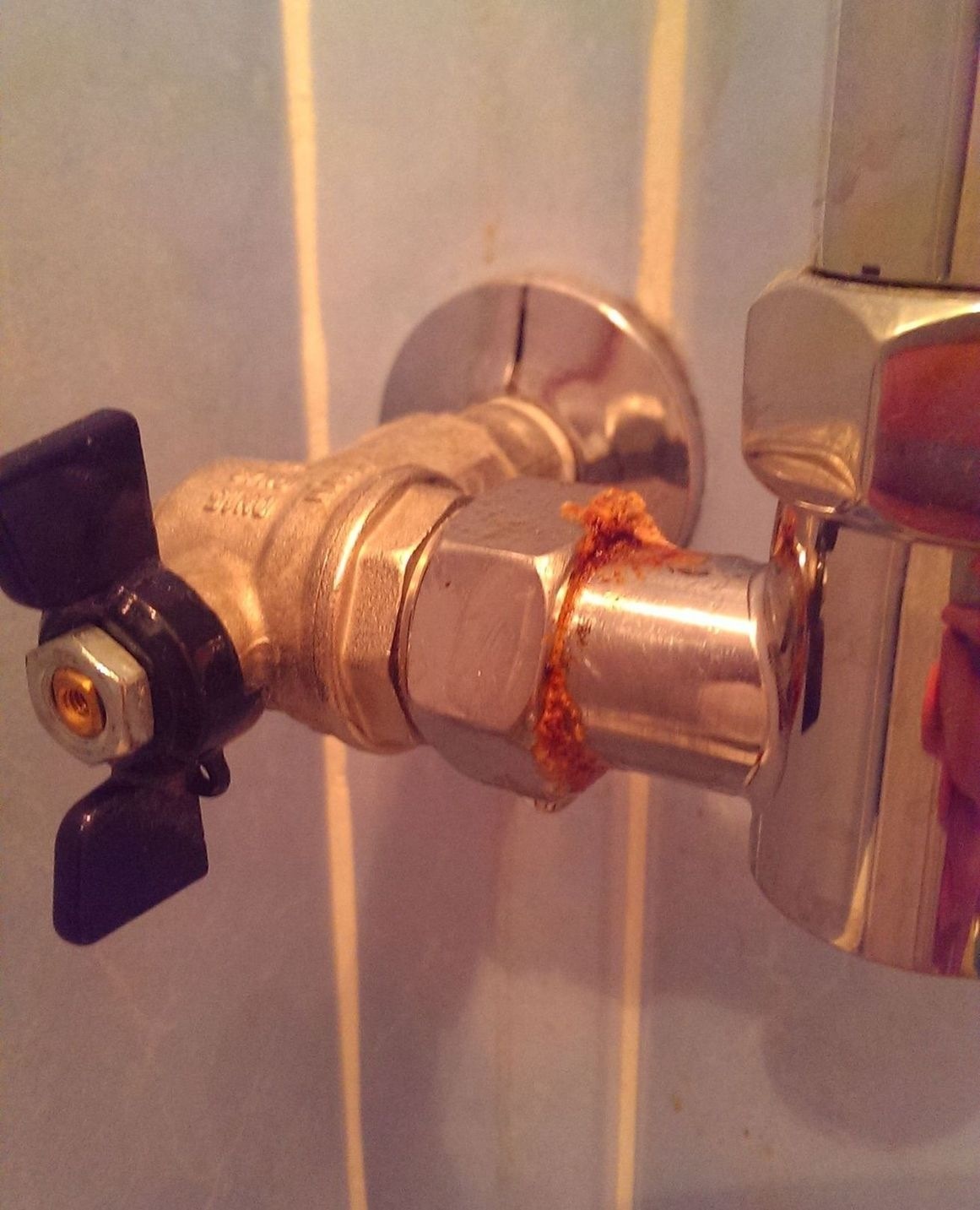

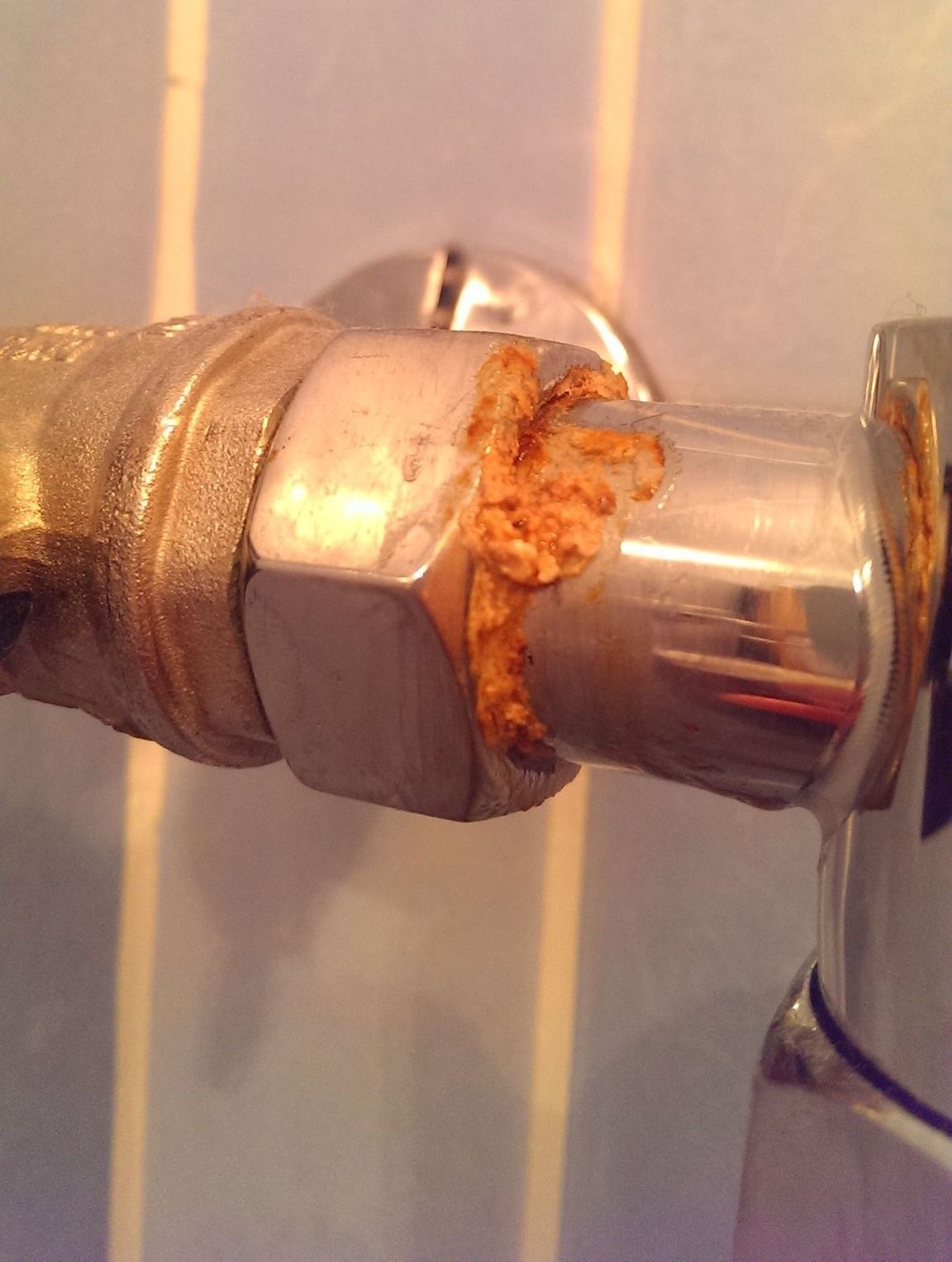

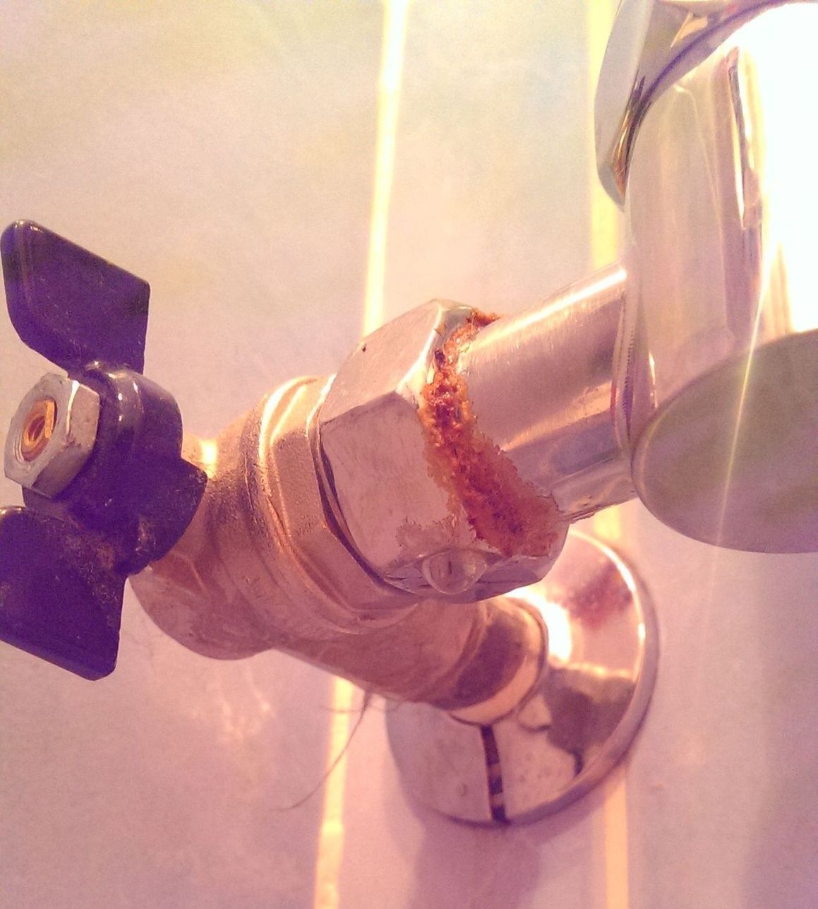

Уважаемые мастера, не так давно в местах крепления кранов полотенцесушителя начала образовываться вот такая ржавчина и появилась течь в этих местах (н...
