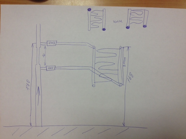

[CLIENT] ответил в теме:
Как правильно подключить полотенцесушитель?
и как он будет в таком случае прогреваться?
62santehnik, спасибо! вы предлагаете подключить ПС предназначенный для диагонального или нижнего подключения сбоку?
06.06.2014 в 14:20
Несмотря на то, что неоднократная работоспособность "второго варианта" подтверждается Олегович-ем, есть и альтернативный подход "оба о...

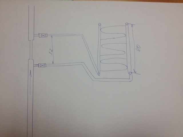

В Вашей конфигурации пожалуй единственный рабочий вариант вот:
Требует переноса обоих отводов стояка.
Спасибо!
Если я решусь поменять полотенчик н...
с такой высотой патрубков я не нашел, боюсь опять ошибиться, посчитать что для меня подойдет, а в итоге нет (
Для такого "дизайнерского ПС&quo...
BV да, полностью! Краны маевского открывались, выпускали полностью!
у соседа такой вариант и работает нормально говорит
но полотенчик уже куплен, а с...

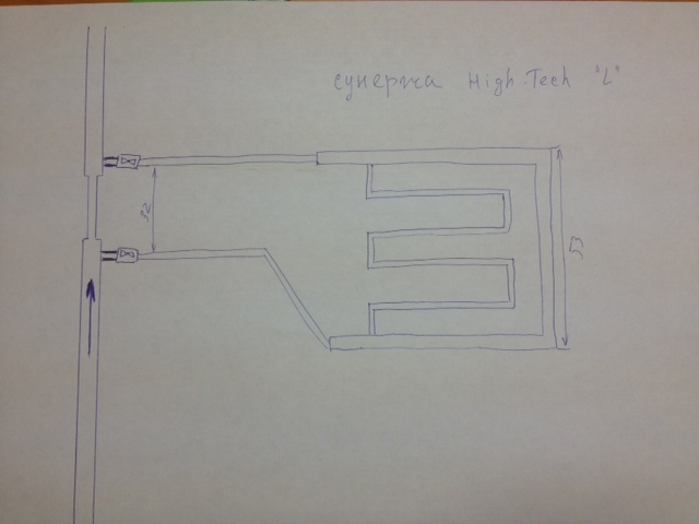

Mazayac может я не правильно нарисовал перемычки, это ПС Сунержа Элегия!
Но дело в том, что вода вообще не заходит!
А если подвод нижний делать, и оба...
Уважаемые Мастера! Извините если обращаюсь с уже рассмотренным вопросом, но патрубки задраны очень высоко, таких случаев не нашел! Помогите с правильн...
