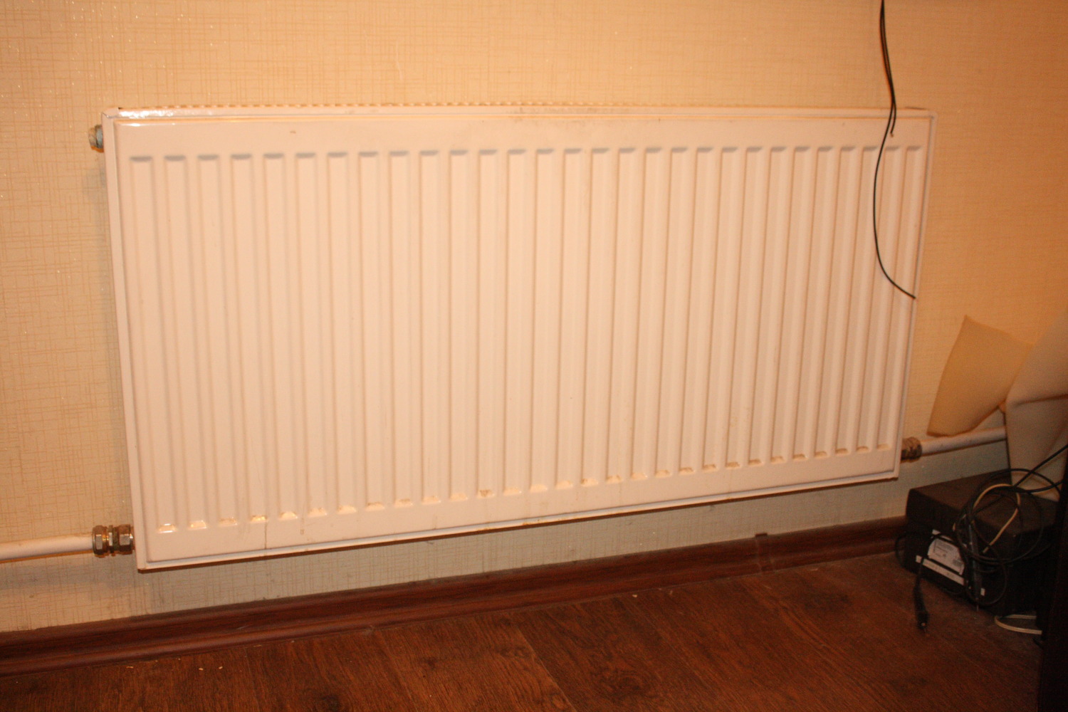

Здравствуйте. Помогите заставить систему работать правильно. На первом этаже в роли радиаторов 76 труба подача и обратка. На втором однотрубная систем...
