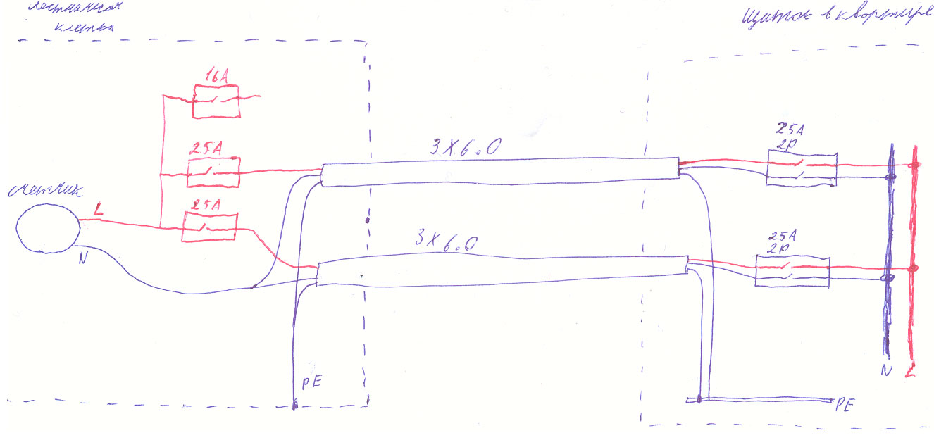

    И что будет защищать этот ввод? Чтобы обесточить ввод в квартиру потребуется выключать пакетник на 4 квартиры.

  • ViktorPavl ответил в теме:
    Запараллелить ввод в квартиру
    Поподробнее пожалуйста.
    Bladiclab; Пока идёт только обсуждение проекта, как там буду сфотографирую.
    Bladiclab; Родственники, которые купили эту квартиру ставят такое техническое задание. Им не хочется чтобы квартира выделялась. Получается или паралл...
    Я не собирался суммировать номиналы входных автоматов. Я изначально написал, что есть признаки того, что изначально на электроплиты, во всём доме,сто...
    Давайте рассмотрим сильно преувеличенную ситуацию: Две параллельных цепи. В одной провод 7 метров 6мм2, в другой последовательно включён автомат и 7 ...
    На входе перед счётчика стоит пакетник на 4 квартиры, вводного автомата нет, все питаются от одной фазы. Сейчас уже щиток не соответствует проекту. ...
    Дано: дом с электроплитами, 4-х проводной алюминиевый стояк, наверно 25мм2 На лестничной клетке стоят чёрные советские автоматы. От счётчика идёт алю...
