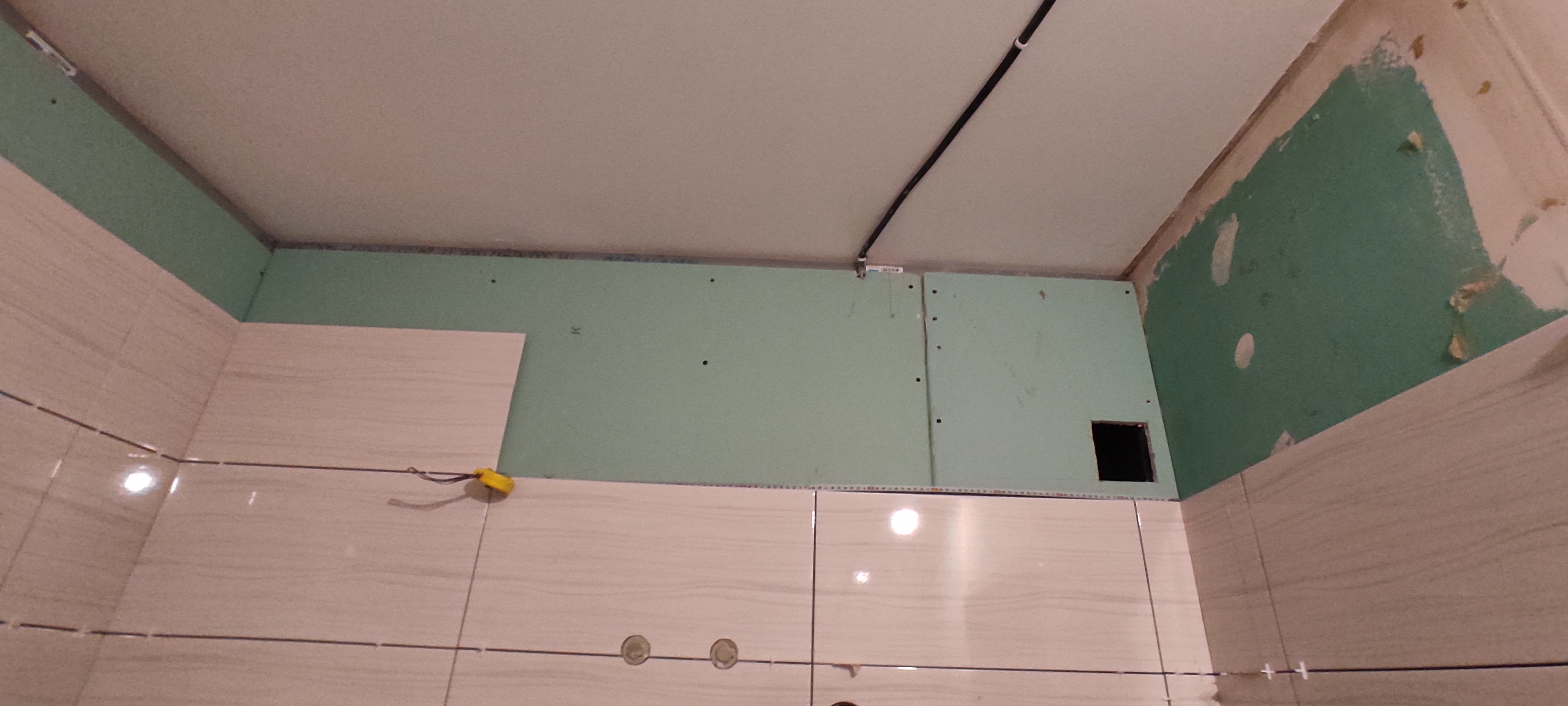

08.12.2025 в 18:38
SolarCat ответил в теме:
Повесить водонагреватель на тонкую бетонную стенку - как?
BV, на потолке натяжной потолок. Я уже морально готовлюсь его снять, чтоб подвесить к потолку.)
То есть, если я найду водогрей с таким крепежом, чтоб ...
08.12.2025 в 17:33
Сибиряк, Чтобы повесить на металл, расстояние между анкерами должно быть от 35 до 41 см. У всех водонагревателей расстояния между крепежными планками ...
08.12.2025 в 16:07
BV, нет, конечно, не лично. Но Вы же видите, хотя бы судя по тому, что 1 слой гкл сделан под плиткой, в основном, мастерам, к сожалению, вообще наплев...
08.12.2025 в 16:00
И ещё. Имеется вот такая стена с вентшахтами между кухней и санузлом. На расстоянии 10 см от неё установлен каркас из (алюминиевых?) направляющих, све...
08.12.2025 в 15:36
