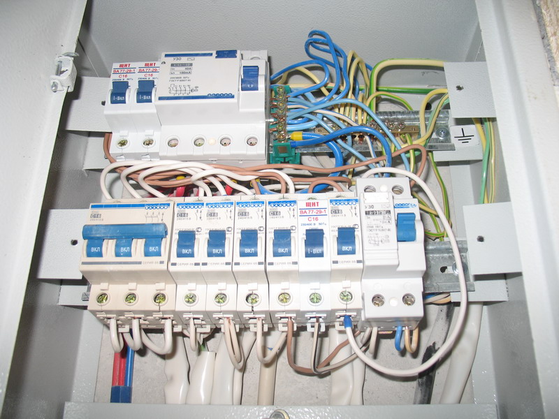

Выяснил сегодня что УЗО нужно такое-же 4\40\100
Прошелся по магазинам - ABB(несколько дней) или Legrand(совсем долго ждать) только под заказ, зато ест...

Дак почему нельзя отсоединять толстый ноль? Это реально грозит чем-то или lev125 просто пугает?

Я не говорил что в электроприборах, просто УЗО срабатывает когда что-то включено в розетку(причем не важно какой именно прибор), иначе не срабатывает...

Я все-таки не понимаю как могло что-то сгореть если один провод был отсоединен вообще? Соответсвенно никакая техника не могла работать и выйти из стр...

Судя по всему это и придется делать, просто местные электрики даже не знают какое УЗО должно стоять, завтра пойду к их начальнику....

Я не мог все выключить - т.к. тогда УЗО не отключалось бы, оно срабатывает только если включено несколько приборов.

холодильник был включен, комп тоже в розетку воткнут, но сам естественно выключен. так чтобы что-то работающее вроде не было....
